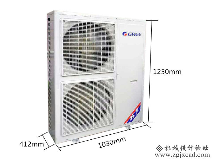

      空调开机就跳闸是用户最常见的问题,电压低带动不起来,因为中午、傍晚是用电高峰,造成电压下降,当然电流上升了,所以你的空调一开机就会跳闸。下面深圳格力中央空调工程公司小编就来教大家一些空调开机就跳闸检查方法,快来看看吧~
      1、空调外机冷凝器翅片太脏造成热负荷过高,清洗一下!
      2、查压缩机启动电容是否失效.
      3、首先检查你的漏电保护器是否正常,然后检查空调器是否漏电。
      4、用电高峰时段,一般电压偏低,空调压机电流大,加个质量好、功率大一些的交流稳压器。
      5、四通阀窜气,引起高低压短路,电流急升,也会跳闸,我就碰到过.还有电容.漏电保护器也会有此现象。
      6、要保证电压是正常的,换一个新的漏电开关,如果还不成的话,就是空调有短路的地方了,要仔细的检查了
    7、上述原因都不是,空调一开就跳闸,既压缩机坏了。
