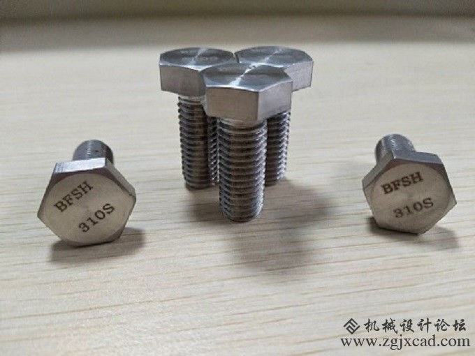

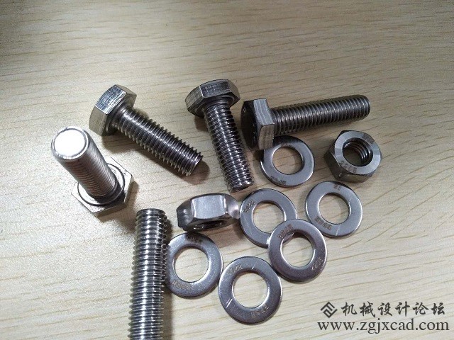

         锁死或咬死常发生在不锈钢,铝合金及钛合金材料的螺丝上,这些金属合金本身有防腐蚀性能,会在表面受损伤时,在金属表面产生一层薄的氧化层来防止进一步锈蚀。当不锈钢的螺丝被锁紧时,牙纹间所产生的压力与热量会破坏这一氧化层,使的金属螺纹间发生阻塞或剪切,进而发生黏着的现象。当这一现象持续发生时,将使不锈钢紧固件完全锁死,再也无法拆下或继续锁上。通常这一系列的阻塞、剪切、黏着、锁死的一连串动作就发生再短短几秒钟,所以正确认识使用这类紧固件,方可预防这种现象。
    下面C3-80不锈钢螺丝就来说一下该如何预防
    1.正确选择产品:使用前先确认产品的机械性能是否能满足使用需求,如螺丝的抗拉强度与螺母的保证载荷。螺丝的长度要选择适当,以旋紧后露出螺母1-2个牙距为准。
    2.使用前查看螺纹是否粗糙,螺纹间是否有铁屑或污物,这些东西常会导致锁死。
    3.使用前可以给紧固件做润滑处理:建议使用黄油,二硫化钼,云母,石墨或滑石粉来做润滑,目前普遍用浸蜡处理来做润滑防锁死。
    注意事项
    1.旋入的速度力量要适当,不要过快过大,尽可能选用扭力扳手或套筒扳手,避免使用活动扳手或电动扳手。速度过快会使温度急速上升而导致锁死。
    2.施力的方向,螺母必须垂直于螺丝的轴线进行旋入。
