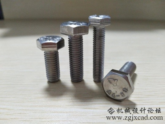

    栢尔斯道弗的优势产品A4-80螺栓、A4L-80螺栓,A2-80螺栓,A2-100螺栓,A4-100螺栓,C3-80螺栓。主要的客户群:船舶海工,大型户外游乐设备,风力发电设备,钢结构,石油化工行业,汽轮机等。经过多年的发展,我们已具有合理完善的检测流程及齐全的检测设备,以保证我们出厂的每个产品都能达到客户要求或者相关标准。我们的实验室通过了欧盟的 CNAS认证,并配备了材料分析仪、拉伸试验机、硬度仪、扭力仪、厚度仪、金相分析仪、探伤仪器、盐雾试验机等检测设备。为我们的客户提供优质、稳定、合乎要求的产品,是我们一贯的使命。
