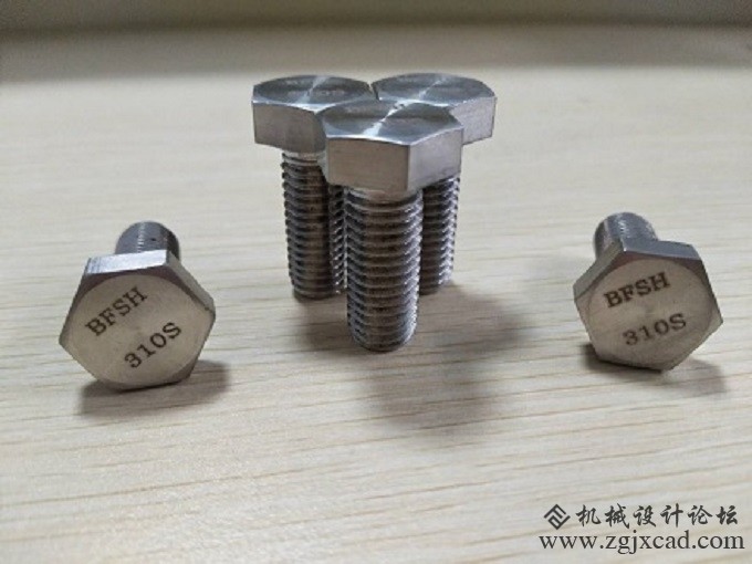

      309型和310型,它们的含Cr量和含Ni量都比18-8型不锈钢高,适用于高温下工作的不锈钢螺丝。
