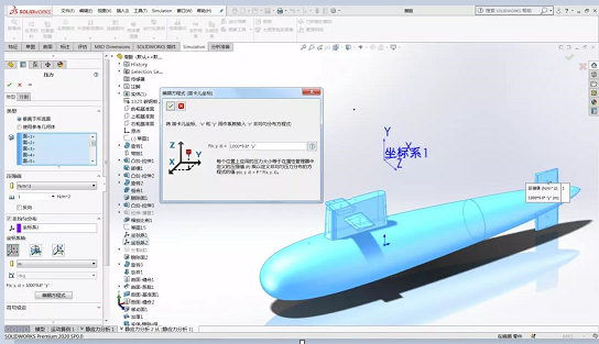

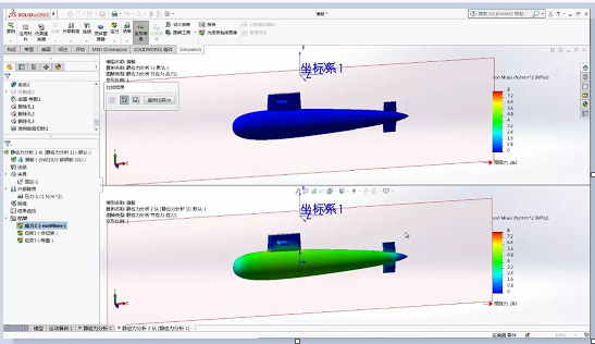

为了展示水下的压力对潜水设备的影响,我们绘制了一艘潜艇,观察它在水下20M处的受力情况,并同时计算它在水下1KM处的受力。通过对比来展示水深带来的压力对潜艇内部应力的影响。
本例有限元分析关键步骤:
1.建立如何要求的三维模型
2.为模型添加带表水深的相关坐标系
3.设定潜艇的约束方式
4.设定水压的作用力,注意要考虑水的不均匀压力
通过分析可以了解到,对于潜艇来说:在水下20M处整体内部应力是比较小的,而水下1KM处明显存在较大的应力,具体数值大家可以动手使用探测工具获得,详细操作过程请查看以下视频(点击链接或者复制链接至网址,即可查看视频):https://v.qq.com/x/page/e0937lnfzvx.html
