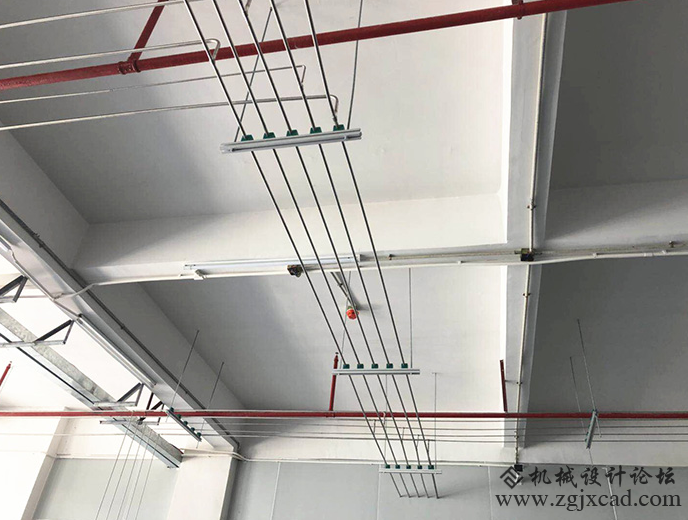

      气体管道工程承受哪些外力的作用?下面小编为您讲解:
      气体管路工程的管道可能承受许多种外力的作用,包括本身的重量、气体作用在管端的推力、风雪载荷、土壤压力、热胀冷缩引起的热应力、振动载荷和地震灾害等。为了保证管道的强度和刚度,必须设置各种支(吊)架,如活动支架、固定支架、导向支架和弹簧支架等。支架的设置根据管道的直径、材质、管子壁厚和载荷等条件决定。固定支架用来分段控制管道的热伸长,使膨胀节均匀工作;导向支架使管子仅作轴向移动。
