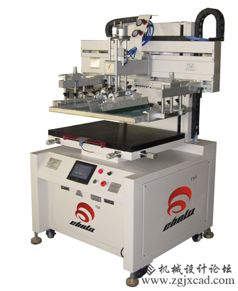

      5、印刷
      要得到理想的印刷品,需要稳定的印版质量及一定的印刷条件,我们碰上的最大难题是套印不准。套印不准的主要原因是规矩线不准确及套印不稳定问题。因为我校自行设计的印台上的铁片偏软,在制作规矩线时,经常出现偏移,使得规矩线不准确。解决这个问题的另一种办法是更改定位方式,使用承印物定位,网版用蝴蝶网夹固定,也可提高套印的精度。但是,要大幅度地提高印品的质量,则需加大设备的投入,采用自动化程度较高的丝印机。
    深圳亿宝莱印刷设备公司是集丝印机生产、销售一体的丝印机厂家,公司主营丝网印刷机、全自动丝印机、半自动丝印机、玻璃丝印机销售。http://www.epole-print.com
