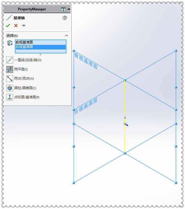

1.新建基准轴,选择前视基准面 和 右视基准面。

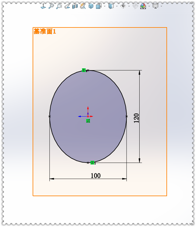

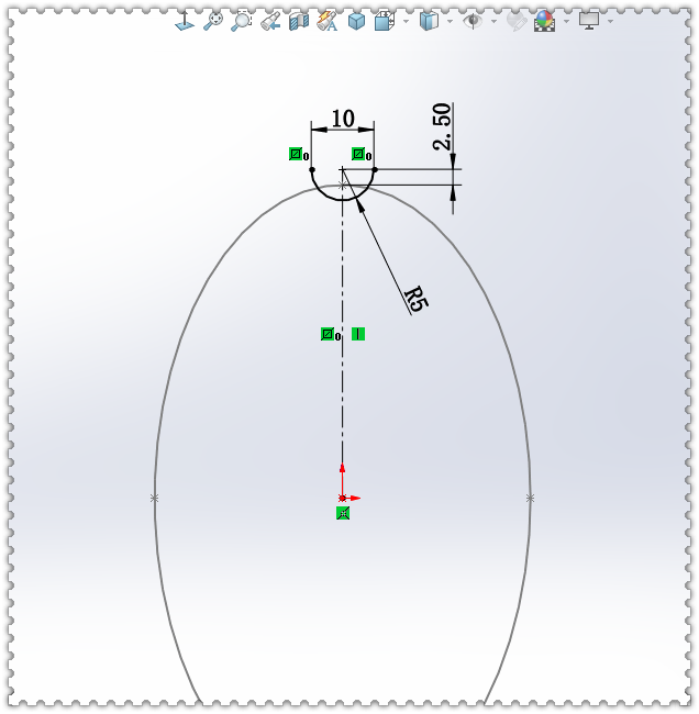

3.在新建的基准面上画一个椭圆。

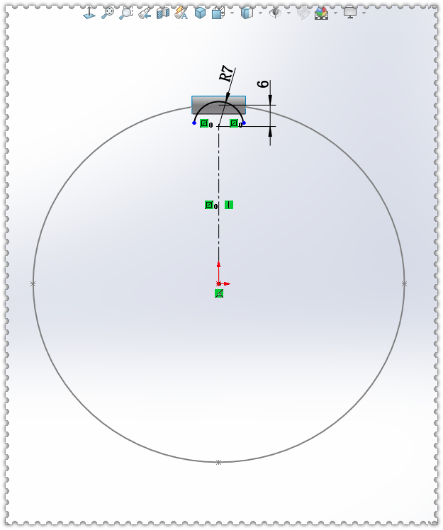

4.在右视基准面画圆弧。

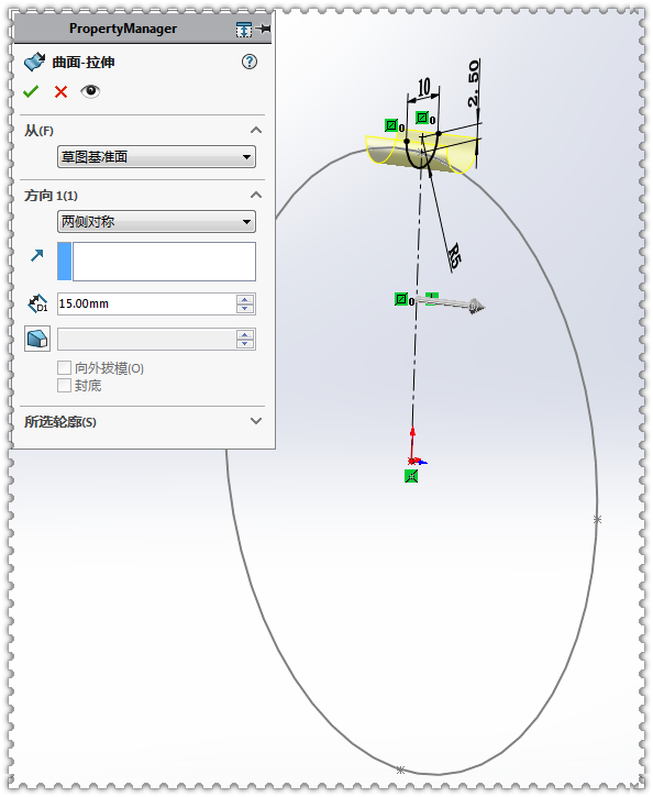

5.曲面拉伸,两侧对称:15 。

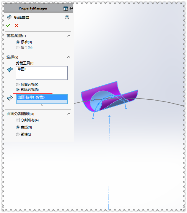

6.在前视基准面上画圆弧。
7.曲面剪裁——标准,移除紫色部分。

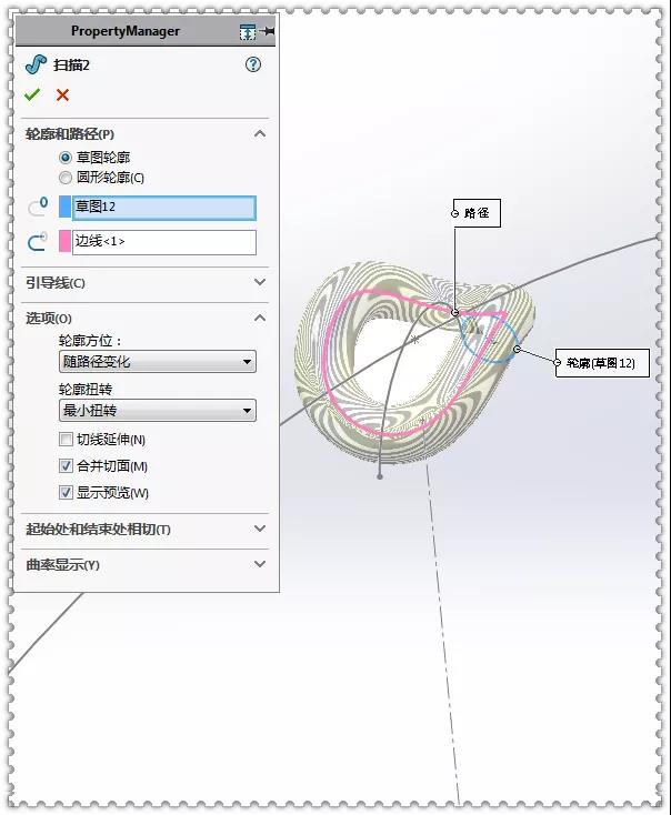

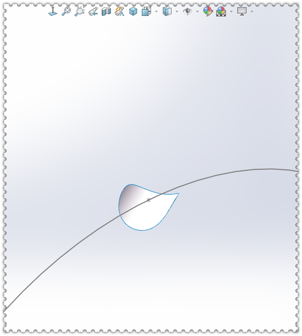

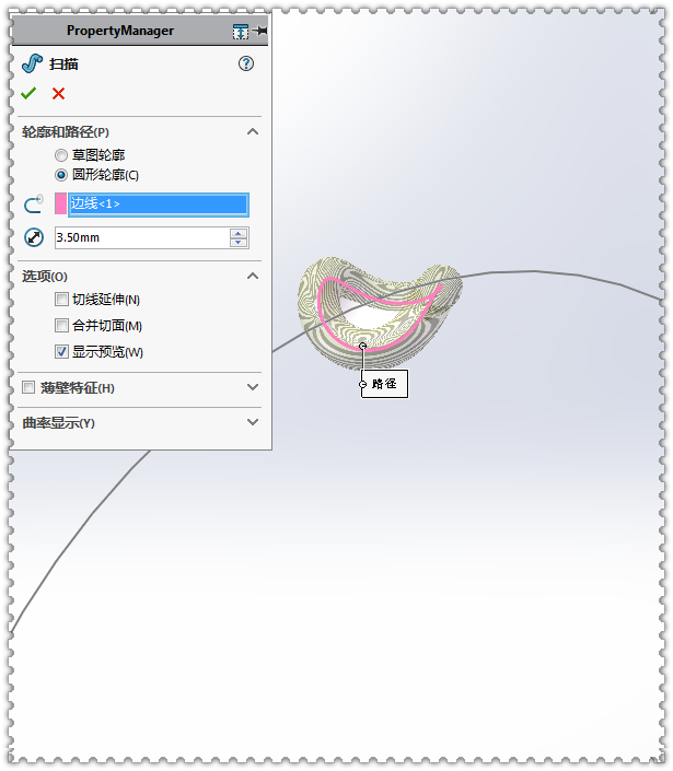

8.扫描,圆形轮廓,直径:3.5,边线为路径 。

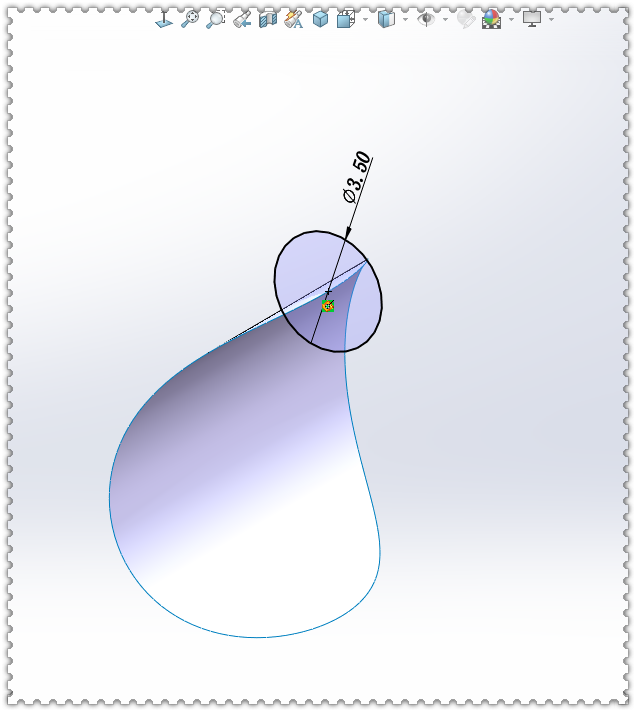

8-1.如果是2016版一下的版本,没有圆形轮廓这个功能。可以在右视基准面上画一个圆,圆心与边线穿透关系。
8-2.扫描。

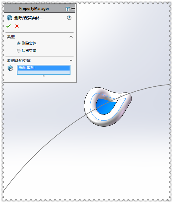

9.删除/保留实体,删除蓝色面。

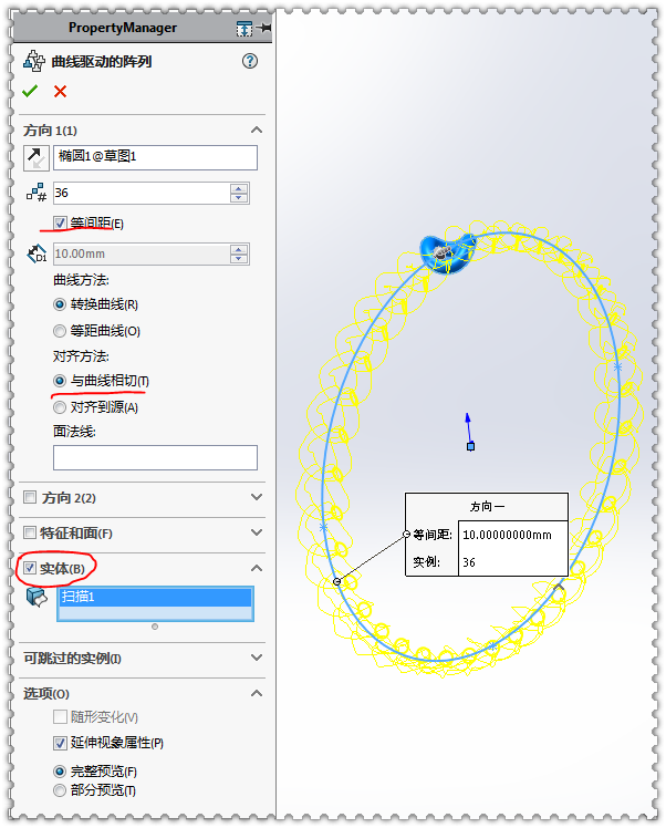

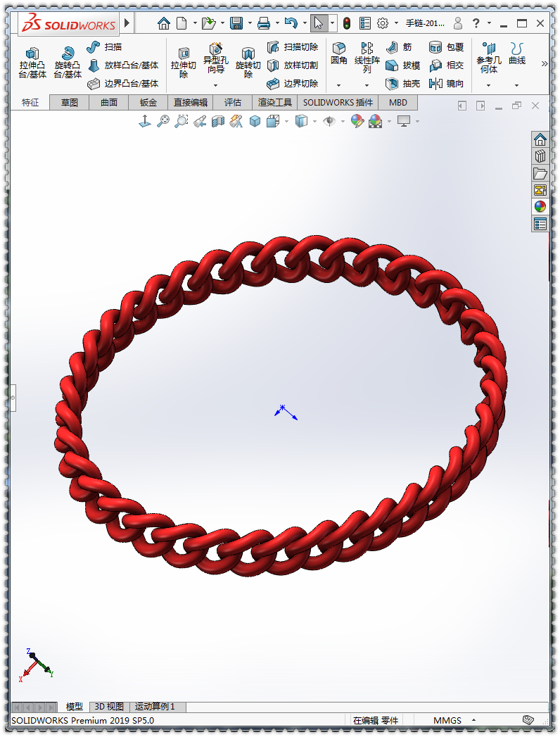

10.曲线驱动的阵列——实体,阵列方向:椭圆 ;数量:36 ;与曲线相切。

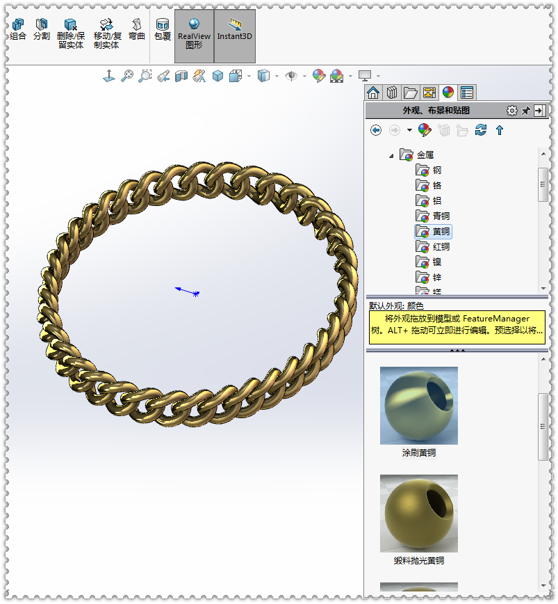

11.添加外观。
12.完成。
