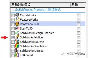

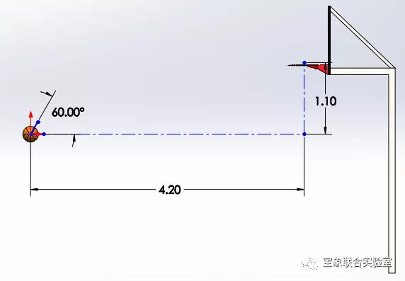

一颗篮球距离篮框中心长4.2公尺、高1.1公尺,在60度仰角的状况下空心投进(图1, 图2),请问要施加多少起始线性速度才能达到呢? 这里我们先将SOLIDWORKS Motion附挂起来(图3),让动作分析功能启动。接着在画面的最下方”

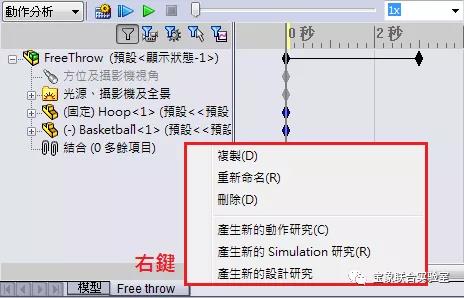

”列上右键单击并产生新的动作研究(图4),其命名为Free throw。

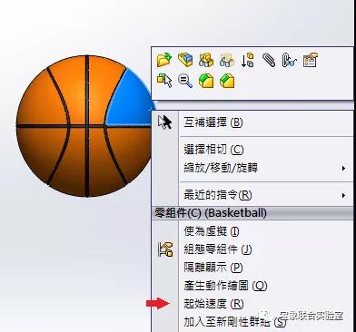

在Free throw动作研究的接口下,对着篮球模型右键单击并选择”起始速度”选项(图5),沿着建置好的仰角60度直线设定7.6m/s的起始线性速度(图6),根据篮球模型的右平面设定100RPM的起始角速度。

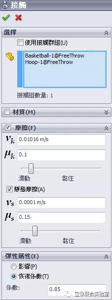

在尝试多组的起始线性速度来达到空心进篮的过程中,篮球必定有打板的机会,在此设置”接触”来模拟篮球碰撞篮板后的轨迹运行。在Free throw动作研究的界面下,选择”凸轮图形” (图7)设定篮球模型与蓝框模型有接触行为,碰撞后两物体摩擦与接触行为的相关系数如(图9)所示。接续将篮球打板的接触力输出,点选”XY图表” (图7)随意点选两模型的任意面并设置接触力(图10),勾选”产生新动作数据传感器”,选择”模型最大”作为篮球运行过程中所受的最大接触力当感测指标。传感器建立完成后,会显示在特征管理的Sensors文件夹下(图11)。

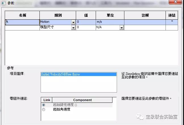

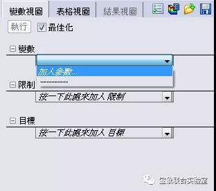

上述动作研究的设定完成,下一步将结合优化分析,让软件快速帮我们找出空心进篮的起始线性速度。新增设计研究与新增动作研究的方式相同,在”模型”列上右键单击并产生新的设计研究(图4),变量视图里将变量参数加入(图12),并将图5和图6设置的篮球起始速度导入,点选起始线性速度后按确定(图13)。
图12
图13
接着在设计研究的接口下,定义起始线性速度为在7.3m/s到7.6m/s之间(图14),每0.05m/s间距步阶,其优化目标是当篮球与篮框的接触力为0时达到空心进篮条件。由于设的变量是步阶范围,因此会计算7组起始线性速度,各别是7.3m/s、7.35m/s、7.4m/s、7.45m/s、7.5m/s、7.55m/s和7.6m/s。完成设计研究的设定后即可执行分析(图15)。

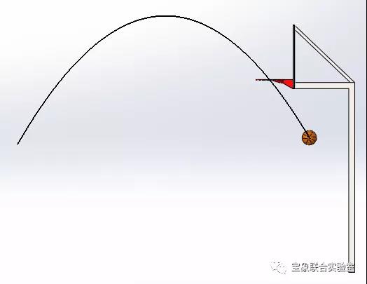

计算完毕后,可在设计研究接口的结果视图检视优化方案(图16),篮球在起始线性速度7.45m/s时的运行轨迹不与任何物体有接触行为,即空心进篮。另外,若在(图10)步骤设立一组追踪路径,亦可看到篮球运行的轨迹(图17)。
图16
图17
