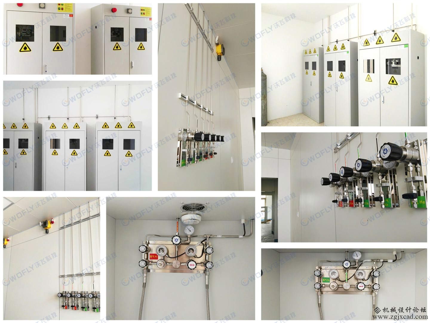

    实验室供气系统作为一种气体补给方式,现已经被人们越来越广泛的使用。它是一种包括了气源、切换装置、压力调节设备、终端、报警设备。气路系统通常采用不锈钢管道。
    实验室供气系统主要包括中央集中供气系统和气瓶分散供气系统两种模式。实验室集中供气系统已成为实验室的主流,其优势主要体现在集中供气更安全、更经济、纯度更高,工作流程更优化。实验室是一个特殊的工作区域,从安全、经济社会效应及实际使用效益角度考虑,形成系统的供气迫在眉睫,实验室供气系统的安全系数应通过集中供气来实现,气瓶供气已逐步淘汰。
    1、所有气体管路都由高质量的、完全退火型、无缝连接的不锈钢管(BA级)组成。铜管只使用在气体管路的末端,对气体纯度要求不是太严格的地方。(比如通风柜)。
    2、气体管道不得和电缆、导电线路同架铺设。
    3、易燃气体,如乙炔需要和其他气体分开单独引入。氢气管道若与其他可燃气体管道平行敷设时,其间距不应小于0.5M;交叉敷设时间距不应小于0.25M。分层敷设时氢气管道应位于上方。
    4、压缩空气在管路上有过滤杂质和水分的净化装置,此净化装置需要并联一路,用单独的阀门隔离,以方便对过滤装置进行维修。
    5、高纯气体管路的连接为无缝焊接。连接到阀门或调节装置时才可以使用接头配件。
    6、 每个实验室都要有单独的控制阀、减压阀和压力表。
    7、引到工作台的气体管路要安装单独的控制阀。工作台上要均匀排放各种气体的控制阀门。在氦气管路前面建议安装气体净化装置。
    8、每隔1.5米左右,气体管路就需要有支架。另外根据气体管路弯曲的半径,设置合适的支架位置。所有弯曲处都要有支撑。气体管路所有的支架都要进行镀锌防腐处理。
    9、不锈钢管件在现场安装时方可启封,启封后均要适用5N的高纯气体吹扫后才能接入系统。整个系统安装完成后,还要再使用5N的高纯氮气进行大流量吹扫,以确保整个系统的洁净度。
    10、供气系统安装完成后,根据要求进行相关的强度测试、密封测试和稳定性测试。【实验室气体管路安装检验】实验室承包商要保证气体管路系统的清洁,所有气体管路的检验根据标准程序。气体管路要做压力检验,防止管路泄漏。
