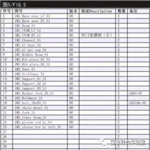

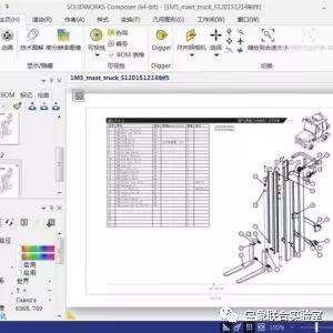

目前很多企业没有有效的利用现有的3D CAD数据资源来制作产品手册,而是利用实物拍照或者3D CAD数据截图,通过平面设计软件再进行深入设计,使得产品手册制作总是延后,导致新品无法同步上市,降低企业效益。(如图1、2)
(图1)
(图2)

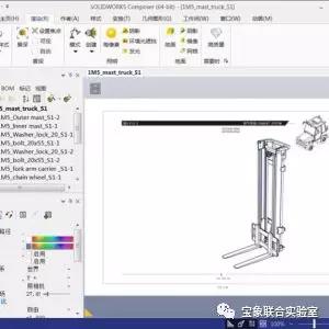

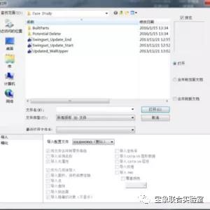

目前企业可以利用现有的3D CAD数据资源,SOLIDWORKS Composer直接读入SW文档,数据得到延伸利用价值。开启SOLIDWORKS Composer【打开】,选择导入配置文件【SOLIDWORKS(默认)】(如图3),可以【将文件合并到零件角色】以及【导入零件的元属性】(如图4),这样3D CAD数据即可导入SOLIDWORKS Composer软件中。
(图3)
(图4)

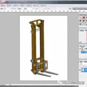

打开SOOLIDWORKS原文件以后,首先通过【渲染】/【模式】选择【轮廓渲染】,把模型原有渲染的颜色切换成线稿模样式。为了符合产品手册的纸张大小,我们通过【作者】/【图像】插入【对应图片】。插入时,图片会掩盖模型,因此需要通过选择图片,在【属性】选项【背景】勾起【启用】。同时选择【冻结】来锁定背景图片在以后操作中被无意选取。这时模型就可放置在图片对应的位置进行制作(如图5)。
图5

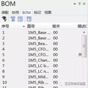

在产品手册里面插入【BOM表清单】,选择【工作间】/【BOM】选项,设定应用对象为【可视几何图形】,同时【生成BOM ID】,来分配每个零件的对应序号。在左窗格中的BOM的选项卡,单击【配置BOM列】,在【元属性】里面选择我们所需要的属性值,单击向右双箭头即可在BOM表里面显示,反之不需要的属性在【显示属性】单击箭头取消。所选的属性值即能显示在BOM表里面。(如图7)
(图6)
(图7)
