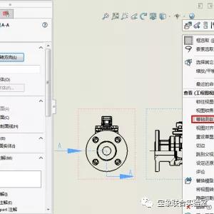

创建一个拉伸切除后的特征配置如(图2)
图2

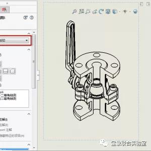

将模型视图转化为工程图模式在配置栏选择等轴测剖切选项,标准视图栏里选择轴测视图选项栏,然后将其添加到工程图模板中如(图3)
图3

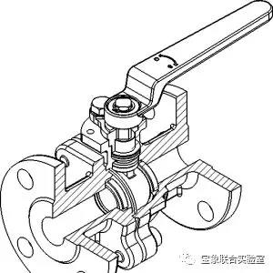

最后手动添加剖面线,效果如(图4)
图4

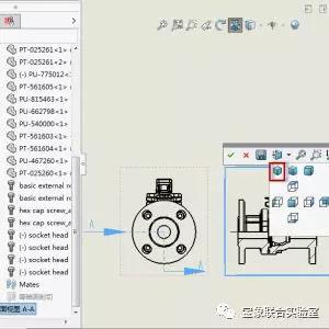

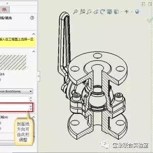

在工程图上用剖切视图的方式将主视图上剖切所得的结果反映到左视图上右键单击等轴测剖视图,结果如(图5)所示
图5

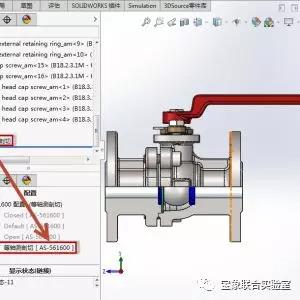

另外我们还可以利用前导视工具栏里面的3D工程视图视图方向下拉菜单中选择等轴测命令结果如(图6)所示
图6
