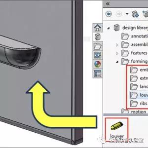

在SOLIDWORKS设计库下的Design Library中,系统自带了一些成形工具,这些成形工具分为5种类型,分别是:embosses(凸起)、extruded flanges(冲孔)、louvers(百叶窗板)、lances(切开)、ribs(筋)。在设计库中可以直接将所需的成形工具拖到需要成形的钣金面上,然后调整编辑相应的方向、角度以及位置,就可以应用了。如(图1):

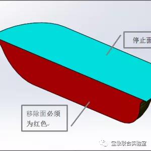

使用成形工具将百叶窗转换为成形工具。我们点击菜单栏-插入-钣金-成形工具,此时会弹出成形工具的属性面板。
停止面:在成形工具应用于目标零件时,设定确定成形工具停止到的面。该面定义工具被推入到零件的深度。
要移除的面:设定要从目标零件移除的面。当您将成形工具放置在目标零件上时,您为要移除的面所选定的面从零件中删除。如果您不想移除任何面,不要为要移除的面选取任何面。
我们选择好停止面与要移除的面,如(图7),接下来,我们选择属性面板当中的【插入点】,这可帮助我们确定成形工具在目标钣金零件上的精确位置,默认情况下,插入点位于停止面轮廓的中心位置,我们可以使用尺寸或几何关系去进行定义,如(图8)。设定好了之后,点击打钩确定,成形工具就创建完成了,同时在设计树中也会添加一个【成形工具】的特征。

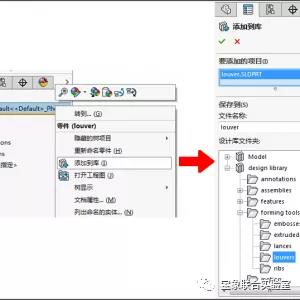

成形工具制作完毕后,我们可以点击另存为,将文件另存为Form Tool(*.sldftp)格式,保存在成形工具所在的默认路径:C:\ProgramData\SOLIDWORKS\SOLIDWORKS 2019\design library\forming tools\louvers。这样我们新创建的成形工具就保存在设计库中。我们也可以在零件的设计树上右键零件,选择【添加到库】,设定好名称与设计库文件夹(design library\forming tools\louvers,可按成形工具的类别放置到相应的文件夹或者自己新建文件夹),点击确定,也可以进行添加。如(图9):
