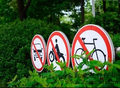

      交通标识标牌它是安装在出入口和车场内、路途的适当位置,引导车辆精确行驶,交通标识标牌通常由象征底板、象征面、立柱、紧固件、基本等几部分构成。那么交通标识标牌 要如何制作?
    file:///C:/Users/Administrator/AppData/Local/Temp/ksohtml9112/wps32.png    1、 原料选用优质铝合金板,工程级或高强级反光膜,夜里拥有很好的反光功效。
      2、 根据国度准则尺寸,进行铝板及反光膜剪裁(方形、圆形)。
      3、 洗净铝板、用白洁布打磨铝板令铝板表面粗糙、用水洗刷后晾干。
      4、 用液压机将反光膜贴在已干净好的铝板待用。
      5、 电脑排版图案及笔墨,并用电脑雕刻机直接在反光膜上出图及笔墨。
      6、 将雕刻好的图案和丝印好的图案用胶刮压贴在底膜的铝板上成形。
