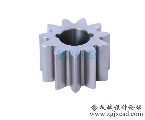

      粉末冶金材料的热处理应根据其化学成分和晶粒度来确定,孔隙的存在是一个重要因素。在压制和烧结过程中,孔隙贯穿整个零件,孔隙的存在影响热处理的方式和效果。那么,粉末冶金材料的热处理工艺有什么?东莞正朗技术人员为您解答:
