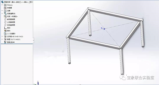

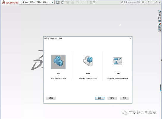

首先我们先用solidworks 建模。

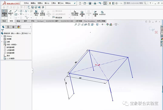

新建一个零件文件,点击绘制3D草图,选择一个基准面。用相关的草图命令勾勒出线条,用尺寸进行约束。

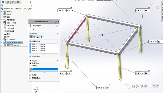

草图做好后,添加型钢。利用SOLIDWORKS的焊接功能建模,点结构构件工具图标,选取边缘的线段做路径,材料规格选择方管管40×40x4。同理做出四脚支撑,支撑管采用圆管,规格分别为33.7x4。然后利用剪裁命令处理掉多余的部分。

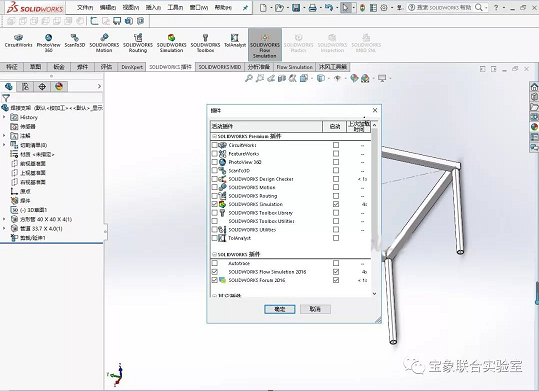

2.solidworks simulation 插件激活
点击“工具”----“选项”-----“插件”,在出现的对话框 中,选择“solidworks simulation”选项

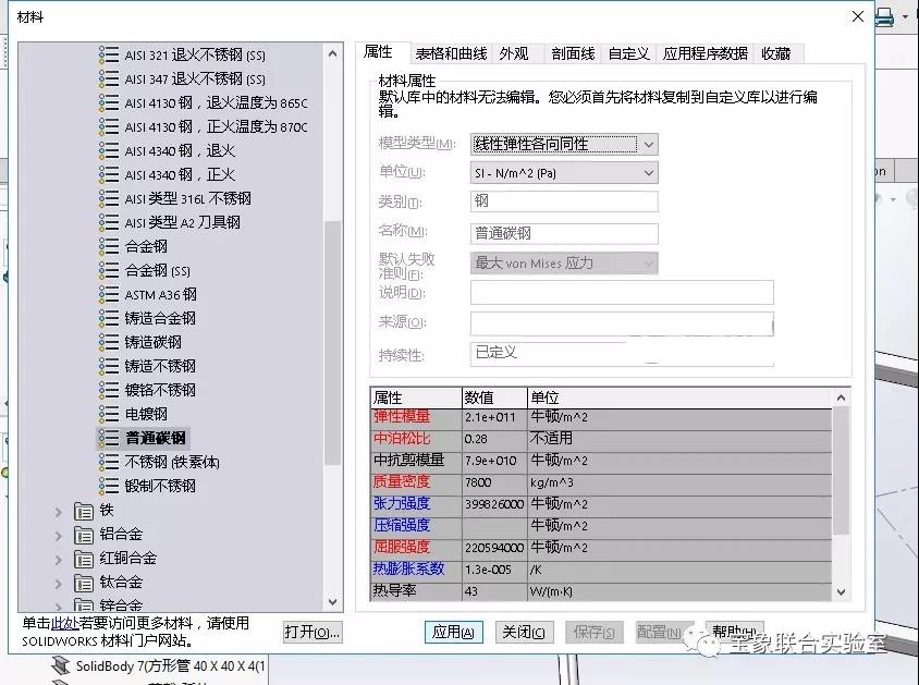

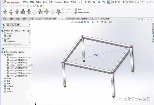

4.结构件材料的选择
选择静应力分析”下方“焊接支架”,在其下拉条中显示焊接支架包含的所有结构件中solidworks simulation 出现simulation栏后,点击“算例顾问”,选择“新算例”,在出现的“算例对话框中,选择"。
右键点击其中一个结构件,选择“应用或编辑材料 ”,为结构件选择材料。本次分析选择“普通碳钢”作为结构件材料。

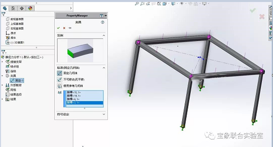

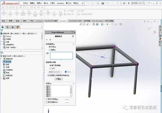

5.分析设定
结点组表示各个结构件连接点

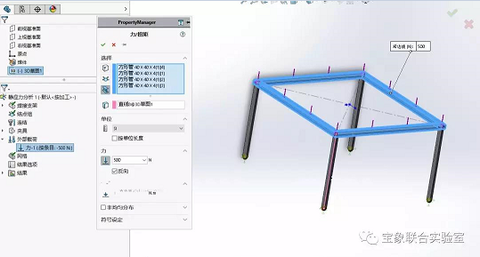

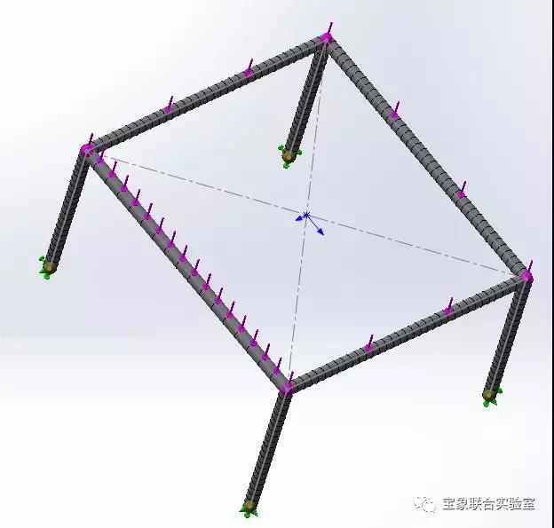

夹具:选择结构件的四个圆管下方的圆点为固定点
注意:结构件的分析无法进行面的选择,只能以结构件的连接点作为约束点。
外部载荷:选择四根方管作为承载管,受力为500N,受力方向垂直于方管面向下
注意:载荷的施加也需在方管上,或节点上,根据需要可自由选择。

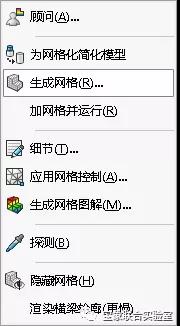

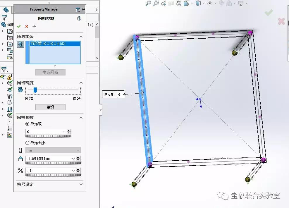

6.网格的设定
右键“生成网格”对模型进行网格的划分
注意:“应用网格控制”可以对网格进行重新分配或细化。

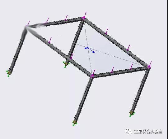

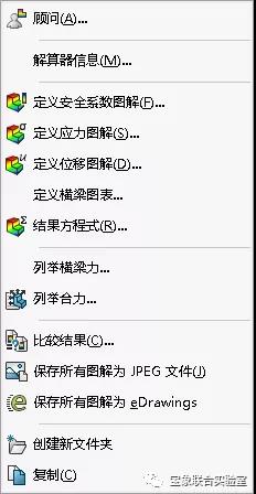

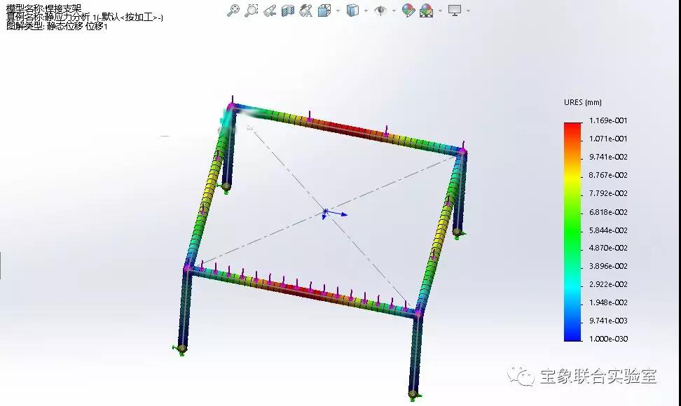

7.结果分析
点击“运行此算例”即可对模型进行分析计算
7.1位移结果

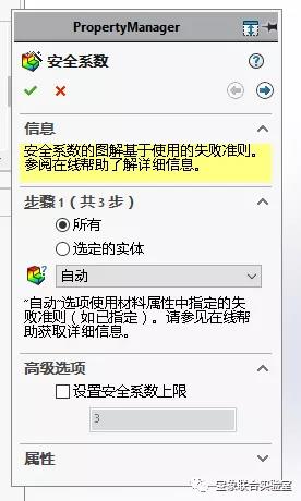

7.2定义安全系数图解

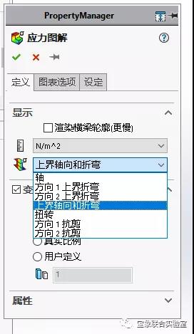

7.3定义 应力结果图解

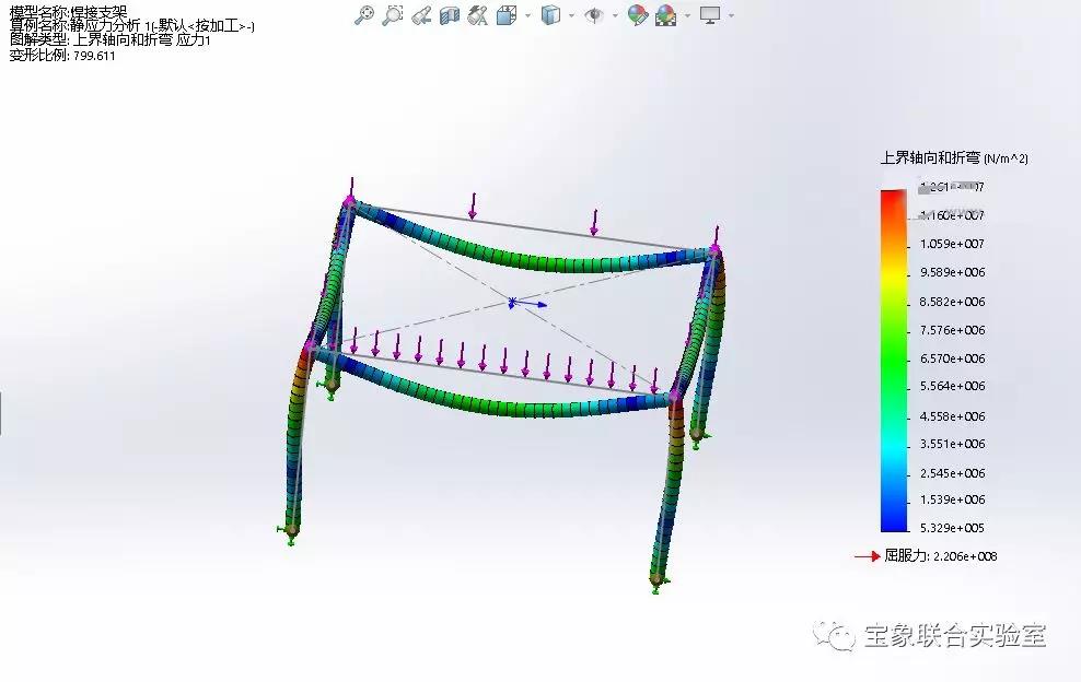

注意:应力图解中有多有多种应力结果选项,可以根据需要查看不同的应力结果。

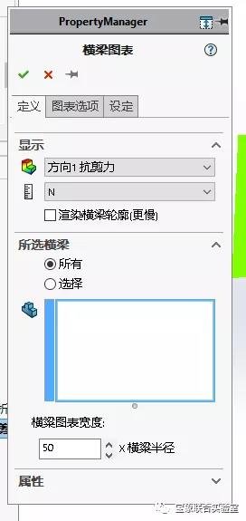

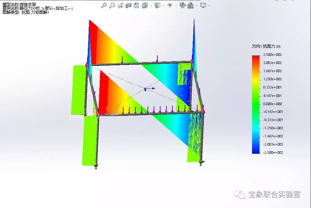

7.4定义“抗剪--力矩图解”
