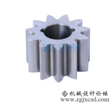

      粉末冶金齿轮的齿形条件您知道吗?粉末冶金齿轮在汽车和摩托车上得到广泛的使用,制造齿轮通常需要有:模数、齿数、压力角,跨齿厚、齿顶径、齿根径、齿轮精度等齿形参数。粉末冶金齿轮齿形条件与机加工齿轮齿形参数一致,主要是在公差带与机加工齿轮有差异。
