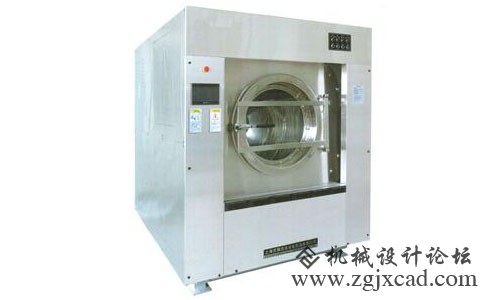

    如今,在洗涤机械行业,宾馆洗涤设备的使用可以说是为洗涤行业带来了很大的应用,而宾馆洗涤设备在使用几年后,可能会由于缺乏润滑油、机件老化、机械磨损、弹簧疲劳变形等原因,出现各种不正常的振动与噪声,如果不及时修理,可能会导致宾馆洗涤设备的机件加速磨损甚至损坏。实际上,通过适当的调整和简单修理,即可以消除或减小振动与噪声。
    一、当宾馆洗涤设备工作时,波轮转动发出“咯咯”摩擦声。检修时,可放入水,不放衣物进行检查。此时若在波轮转动时仍有“咯咯”的摩擦声,说明是由于波轮旋转时与洗衣桶的底部有摩擦引起的,如再放入衣物,响声会更大。故障原因可能是波轮螺钉松动,可现拆卸出波轮,再在轴底端加垫适当厚度的垫圈,以增加波轮与桶底的间隙。
    二、电动机转动时,转动皮带发出“噼啪”声。该故障是由于传动皮带松弛而引起的。检修时,可将电动机机座的紧固螺钉拧松,将电动机向远离波轮轴方向转动,使传动皮带绷紧。
    三、在宾馆洗涤设备,机身发出“砰砰”响声。这时您不要紧张,该故障多是洗衣桶与外壳之间产生碰撞或者是洗脱机放置的地面不平整或四只底脚未与地面保持良好的接触。这时需将洗衣机重心调整,放置平稳,或在四个底脚垫上适当垫块。
