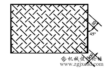

  2. 中部槽耐磨花样图案及尺寸
  在中板上堆焊的花样图案及尺寸要考虑以下几个因素:保证刮板均匀磨损,防止和减少堆焊变形以及尽量降低堆焊成本等。经过对各种花样图案对比,最后选择交叉人字形图案。这种图案焊缝排列整齐,对刮板磨损均匀;焊缝间不连接,很大程度上减少了中部槽的变形程度;焊缝之间的距离可以根据中部槽的大小自由调整,达到节约成本的目的。下图所示为中部槽堆焊的花样尺寸,焊缝宽为10mm、高为1.5~2.0mm。
