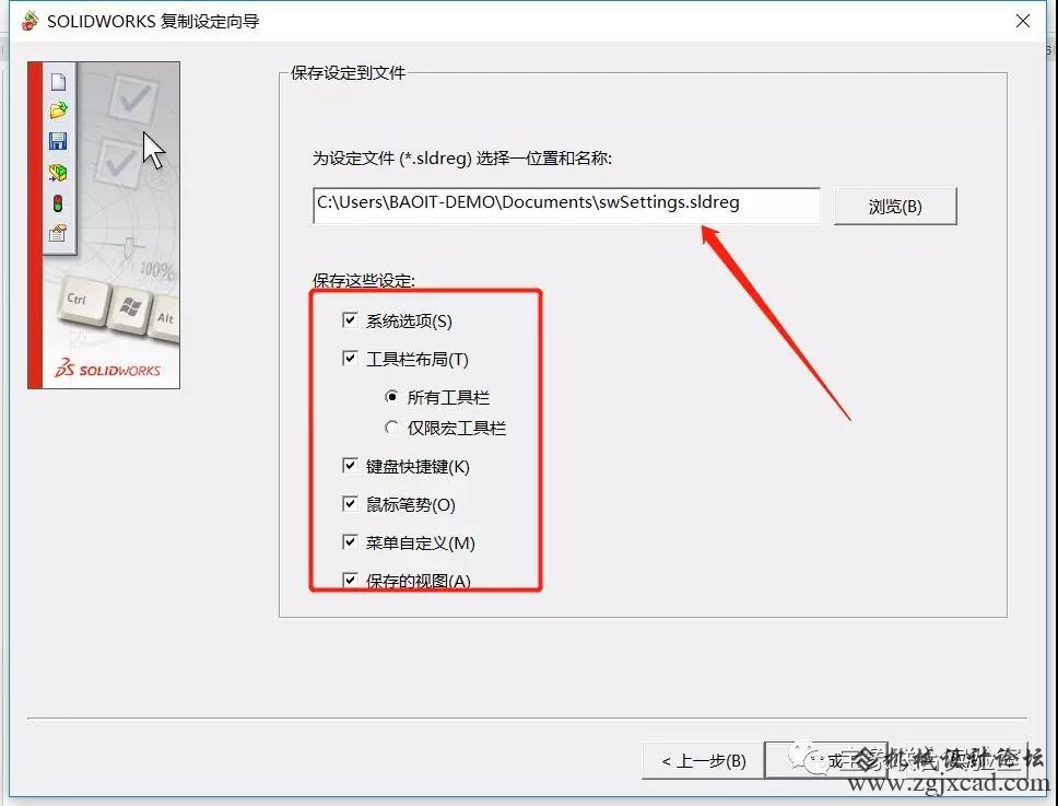

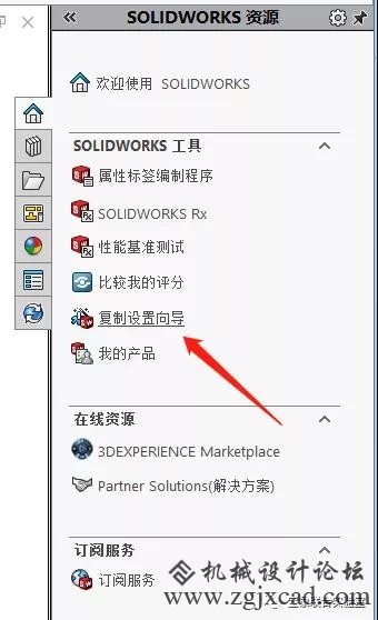

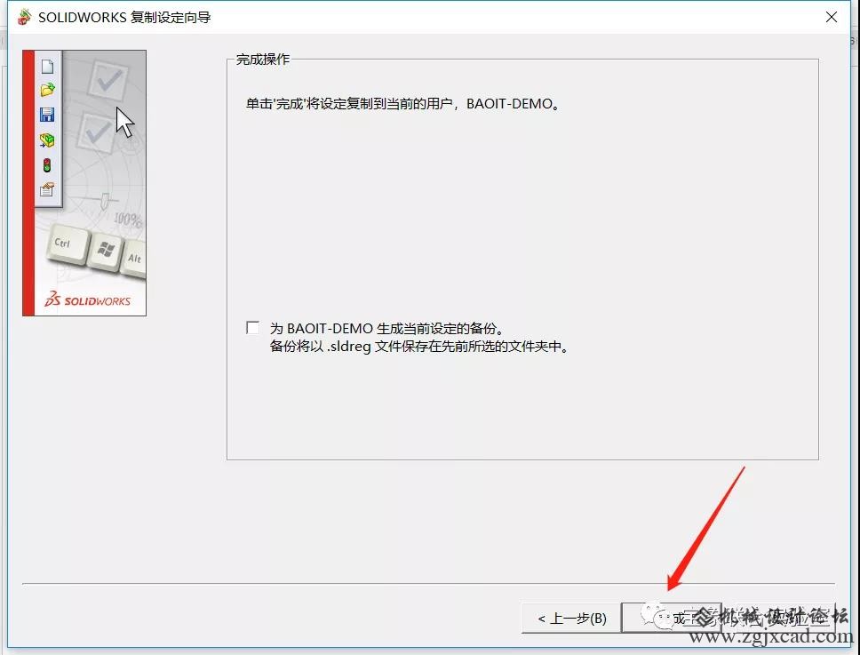

1、在SW任务窗格的“主页”中,选中“复制设置向导”,选择保存设定,下一步,选择保存位置。
2、 将保存出来的swSettings.sldreg文件拷贝至移动存储器。

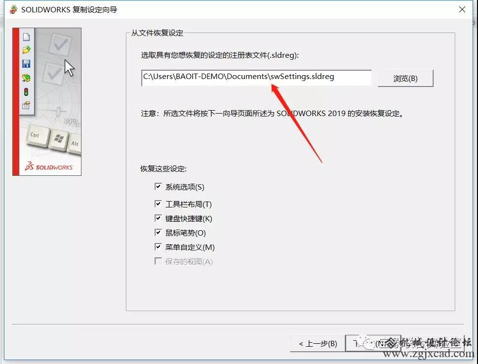

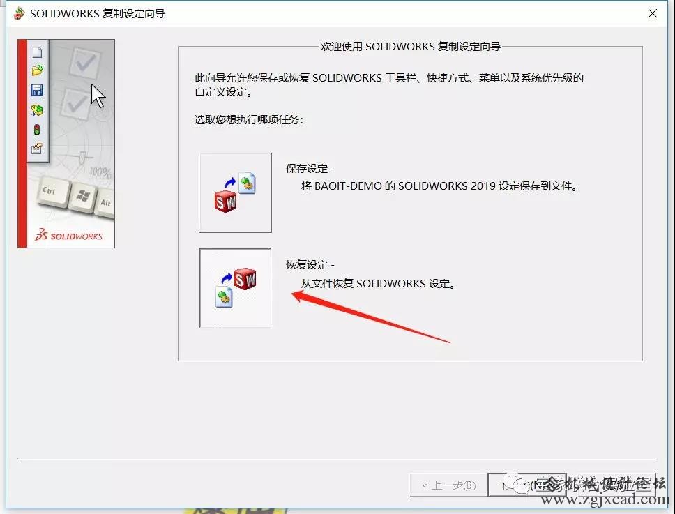

3、 在他人电脑的SW中,同样打开任务窗格主页选中“复制设置向导”,选中恢复设定,下一步,选择恢复的源,下一步,点完成即可。
