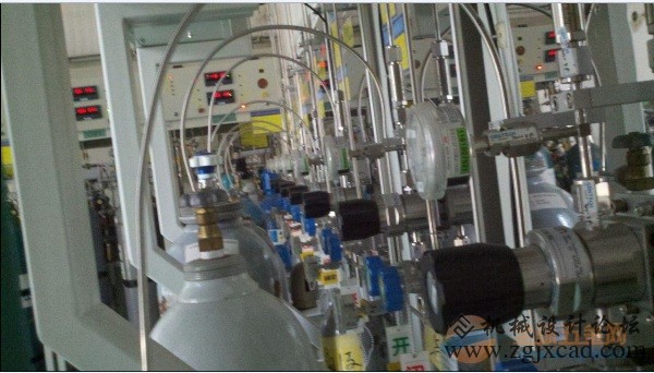

    氢气在工业中应用较广,是一种极易燃烧和爆炸的气体。氢气管道在设计及施工过程中需要注意管道连接,管道安装,管道间距,管道焊接,管道防雷、防腐、防静电,管道放空等安全问题。下面由沃飞氢气管道安装公司技术专员为大家讲解一下氢气管道安装需要注意的重要事项。
    298@365氢气管道安装需要注意的重要事项
    1)氢气管应采用无缝钢管。当对氢气纯度有严格要求时,材质按现行国家标准《洁净厂房设计规范》执行。
    2)氢气管道的连接应采用焊接,其他连接方法是潜在的渗漏源。但与设备、阀门的连接,可用法兰或螺纹连接。螺纹连接用聚四氟乙烯薄膜作填料。
    3)氢气管道安装时,内壁应除锈至本色。管道焊接时,碳钢管应采用氩弧焊打底,不锈钢管应采用氩弧焊。安装过程应防止焊渣、铁锈等留在管道中。
    4)氢气管道的阀门宜采用球阀、截止阀。当工作压力大于0.1 MPa时,严禁采用闸阀。当电解氢中含有碱时,阀门的材料不能用铜合金,应符合《规范》规定。
    5)氢气管道的法兰、垫片要求见《规范》规定。
    6)氢气管道的穿过墙壁或楼板时,应敷设在套管内,套管内不应有焊缝。管道与套管间,应采用石棉或其他非燃材料填塞。
    7)输送湿氢或需作水压试验的管道,为了防止管内积水,铺设时应有≥3‰的坡度,在管道的最低处应设排水装置。在寒冷地区,还应采取防冻措施。
    8)为防止雷电感应、漏电流和静电积聚,金属管道和金属构架、电缆金属外壳等,及室外架空氢气管道、金属管架两端,均应接地。管道法兰盘、阀门等连接处,应采取金属线跨接。
    9)室外架空敷设的氢气管,应防雷电波侵入建筑物的接地,室内外架空敷设的氢气管道,每隔20~25m,应设防雷电感应接地,接地电阻不应大于10Ω。
    10) 有爆炸危险的环境内,可能产生静电危害的管道、设备等,室外氢气管通过建筑物进出口处,在不同爆炸危险环境的边界、管道分支处及管道每隔50~80m处,均应设防静电接地, 接地电阻不应大于30Ω。
    11) 氢气放空管应引至室外,为了使氢气在放空时不倒灌入室内,放空管口应高于屋脊1m。为了阻止放空时雷击事故蔓延,管口处应设阻火器。管顶应有防雨雪侵入和杂物堵塞的措施。当压力大于0.1MPa时,阻火器后的管材,宜采用不锈钢。
    12) 氢气管道严禁穿过生活间、办公室,并不得穿过使用氢气的房间,氢气进入车间处和用氢设备支管处,应设切断阀。有明火的用氢设备还应设阻火器。
    13) 氢气管道与其他管道架空敷设时,氢气管应布置在最外侧,并上层。与其他架空管线、建筑、构筑物、铁路、道路之间的最小净距,应符合《规范》规定。氢气管道直接埋地或采取明沟敷设,应符合《规范》规定。
    14) 氢气管道安装完毕,试验时的介质和压力,泄漏量试验合格后,必须用氮气,以不小于20m/s的流速进行吹扫,直至无铁锈、无脏物为止。
    15) 按规定进行漆色或者贴标签,并标上识别符号。
