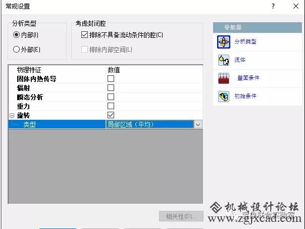

创建一个新的算例

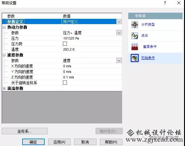

分析类型选择内部,选择局部区域(平均),如下图:
最后设置初始风速0.1m/s。

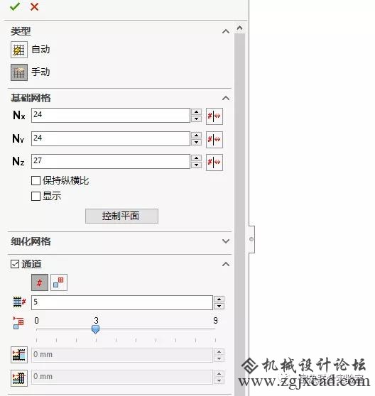

设置全局网格,如下图:
Step4

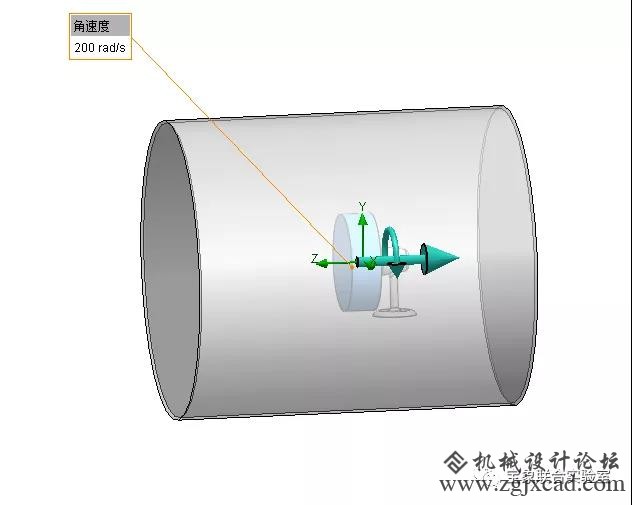

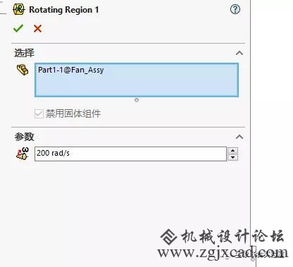

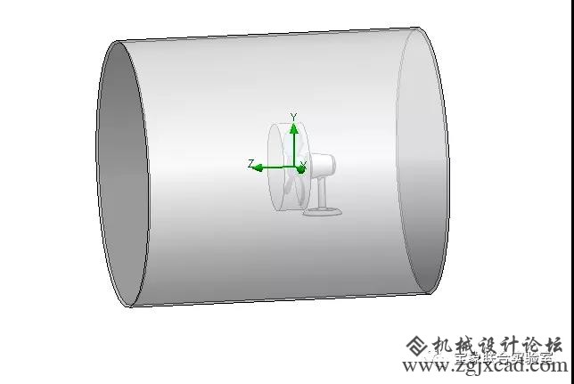

建立旋转区域右键单击旋转区域,选择插入旋转区域,指定旋转区域设定旋转速度200rad/s
Step5

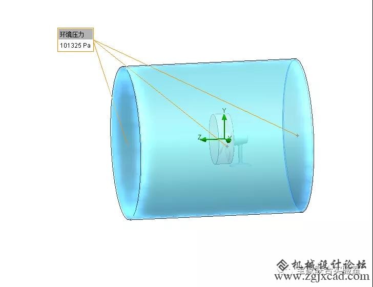

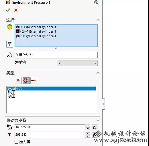

指定环境压力——对外围圆柱体指定一个环境压力
Step6

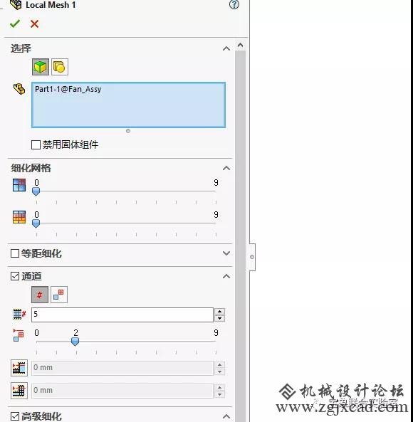

进行局部加密网格操作
Step7

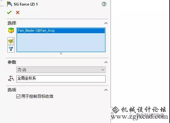

生成所需目标
Step8

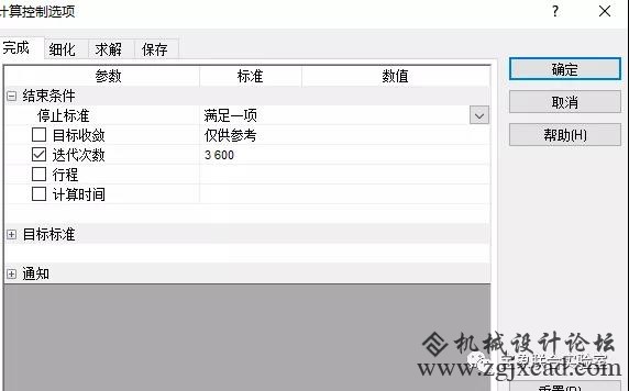

设置计算控制选项
选择迭代3600次

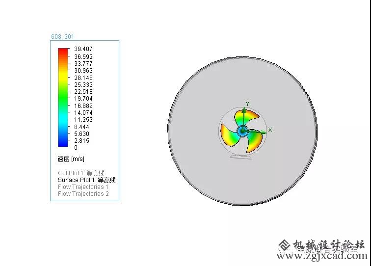

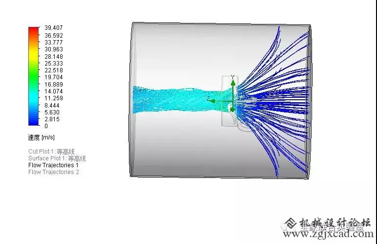

前面的操作都完成后,就可运行查看结果了

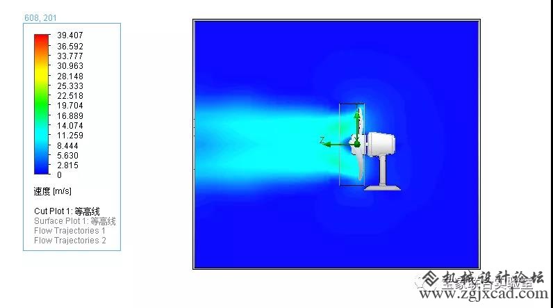

先看看切面图:
再看表面图:
显示流动轨迹,如下图
看了上图台扇的流动轨迹,系不系很酷炫的感觉
