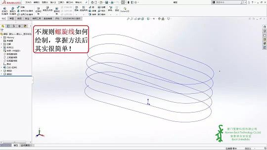

圆形的螺旋线使用软件的命令可以一步到位,但是不规则的螺旋线绘制起来难度就大很多。比如在散热器行业,散热管的形状可能就是槽口形状的。本期小象就和大家分享下不规则螺旋线的绘制。准备好了吗?GO ↓↓↓
想要对其进行绘制,本视频就提供了一种非常快捷的方法。绘制思路如下:

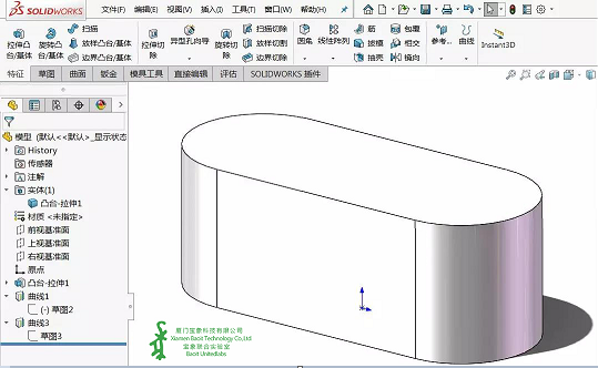

1.建立基体特征(槽口)
2.建立投影曲线
步骤一:建立基体特征
通过基体特征的建立,来确定螺旋形轮廓。可以直接在草图中采用槽口形状图素,并使用拉伸特征进行建模。结果如下图所示:

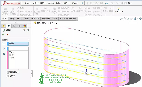

步骤二:建立投影曲线
模型合适的截面上绘制斜线,完成后利用投影曲线功能获取基体表面上的曲线。该表面曲线就是对应的槽口形螺旋线,需要注意的是要进行正面和反面共两次投影。
