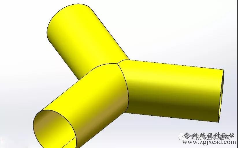

效果图

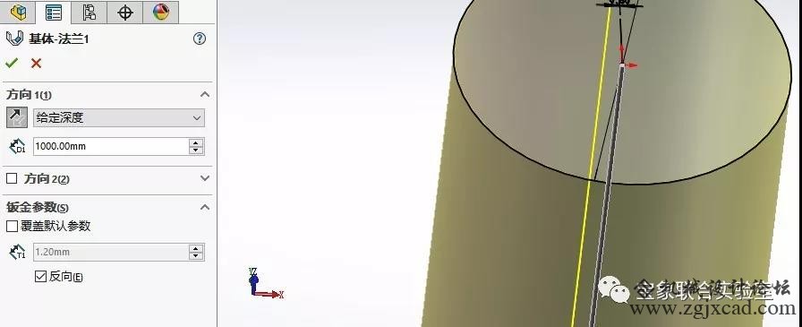

3、然后我们点击钣金-基体法兰命令,拉伸长度设为1000,厚度1.5,如下图所示:
确定之后我们进入下一步拉伸切除。

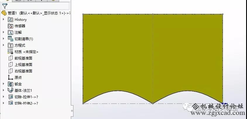

4、拉伸切除多余的材料,如下图所示:在该零件内的上视基准面进行草图绘制,拉伸切除多余材料

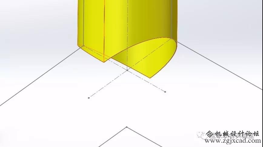

5、拉伸切除之后,一根管就绘制完成,我们可以圆周阵列就可以出现三根管,这里需要做辅助线作为圆周阵列的中心轴。我们在装配体的右视基准面进行草图绘制,画出圆周阵列轴心,如下图所示:
6、然后我们就可以圆周阵列了。如下图所示:

以上就是SolidWorks简单的自顶向下实例,Y型钣金三通通风管道的设计建模思路
