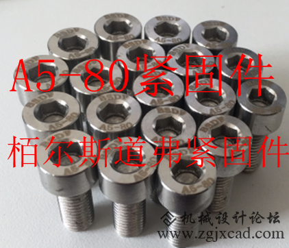

    栢尔斯道弗紧固件又可以称为标准件,是用于机械连接、固定的一种通用零部件。它具有种类丰富、形状尺寸复杂,选用材质繁多等特点。紧固件被广泛地使用于机械、汽车、航空、航天、建筑,交通,通讯、电子电器等众多行业,各行业对紧固件有着各种各样不同的要求,其中包括不同的综合机械性能。紧固件的综合机械性能主要决定于所选用的材料和热处理质量,所以严格合理地选用材料和提高热处理水平及质量势在必行,下面我们来共同分享下紧固件热处理中猝火介质的选用。
