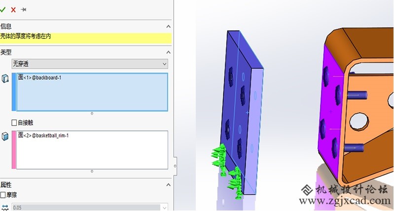

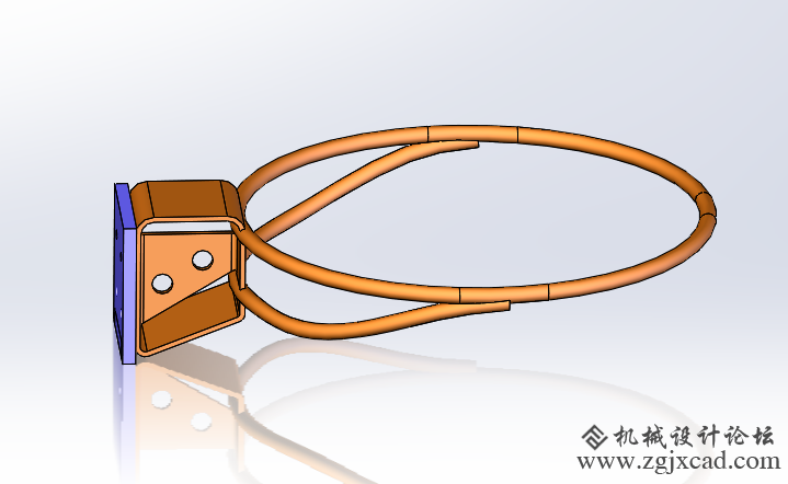

今天分享的课题是——带有螺栓接头的装配体分析先给大家简单做个案例描述:篮框通过四个螺栓固定在背板上。为固紧螺栓,对每个螺栓预先施加 100 英磅的拉力。篮框部分应用垂直力 250 英磅,以仿真篮框承受的载荷。背板下部固定。 图1.png
接下来给大家讲解下详细的操作步骤:1.应用材料所有零部件为合金钢2.添加接触关系添加四个相同参数的螺栓连接
篮框与背板之间添加无穿透的接触关系

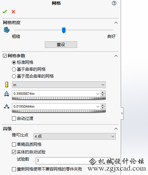

4.添加外部载荷
5.划分网格

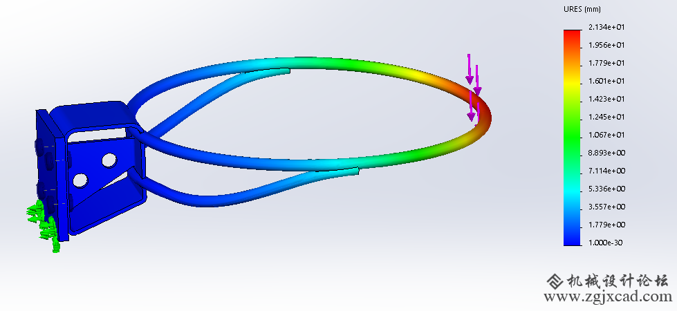

6.运行算例查看应力及其位移图解

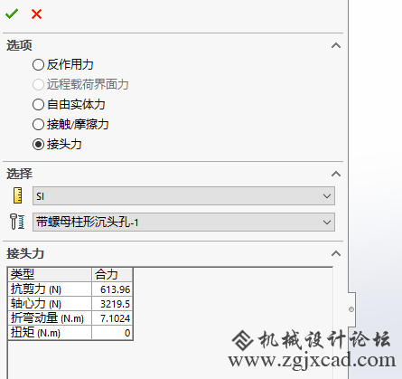

7.列举螺栓力右键结果文件夹,选择列出接头力,查看其抗剪力,轴心力,和扭矩
8.查看自由实体力
