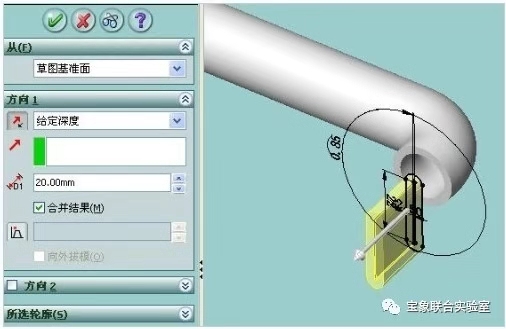

首先,当然是先画出基本的管件:
其次,画出打扁后的截面:(注意,这里需要满足这样的条件,截面的面积应该与未打扁之前的面积相等,否则放样会失败或者出现扭曲面。这里由于是要作出朝外面打扁,还要定义外面边线与原外圆相切)

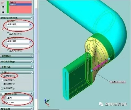

最后,使用放样就可以一次完成这个从圆到打扁的效果了。(注意红圈内的相关条件,这些加上上一步骤的几何条件是放样能否成功的关键)
完成后的效果:
