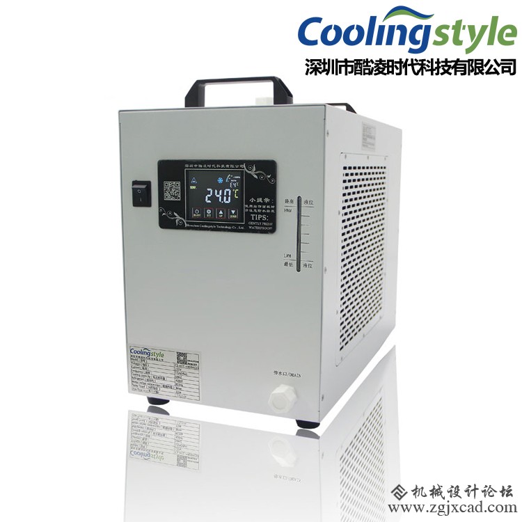

      小型冷水机,顾名思义就是指功率小或者是体积小的冷水机产品,能在配套设备制冷降温的时候,可以根据制冷需要随意移动的小型冷水机。而在使用过程中,即便是小型的冷水机,同样也需要注意相关事项。那么小型冷水机使用要注意哪些事项呢?下面酷凌时代小编为您介绍:
      小型冷水机使用注意事项:(CS-ACC-H400为例)
      1、请确保小型冷水机工作电压稳定,电源频率匹配,机器额定电压220-240V,频率50HZ;
      2、请确保电源插座接触良好并且底线可靠接地;
      3、系统可使用纯净水或去离子水,勿让水箱内掉入杂质,影响水泵使用寿命,禁止无水运行水泵;
      4、小型冷水机外部连接水管无褶皱,无折叠,接口处加卡箍或扎带固定;
      5、机器内部水箱容积约4L,加水时请注意缓慢加入,防止大量溢出;
      6、制冷系统使用环境温度不超过50℃,勿在含腐蚀性气体或液体空间内使用,以免影响产品寿命;
      7、触摸显示屏表层为玻璃制品,请勿大力按压,严防显示屏被撞击;
      8、关机时,请先通过显示屏上的开关按键关机,待水泵停止后断电;
      9、当小型冷水机长时间不使用时,请通过机器底部排水口将水箱内部水排空;
      10、如发现小型冷水机有严重异音或其他异常工作状态,请即刻停止机器工作同时关闭电源;
      11、进风口滤网需定期清理(每月一次);
      12、请勿用湿手操控触摸显示屏;
      13、请勿擅自拆开小型冷水机,请勿擅自改装机器挪作他用。
