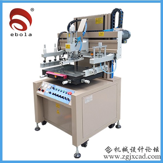

      现在的玻璃上都有着许多漂亮的图案,而这些图案大部分都是由玻璃丝网印刷机印刷上去的,特别是大型平面玻璃制品上的图案都是由玻璃丝网印刷机印刷而成,但是,这种印刷方式往往会出现一些问题。比如玻璃丝网印刷机印刷后油墨在玻璃上固着不牢。而产生这种情况的原因可能是:
      1、对玻璃进行印刷时,很重要的是在印刷前应对玻璃进行严厉的脱脂及前处理的查看。当玻璃外表附着油脂类、粘结剂、尘土物等物质时,就会形成油墨与玻璃粘结不良。
      2、油墨自身粘结力不行引起墨膜固着不牢,最好替换其他品种油墨进行印刷。稀释溶剂选用不妥也会呈现墨膜附着不牢的现象,在选用稀释溶剂时要考虑油墨的性质,以防止呈现油墨与承印物粘结不牢的现象发作。
    还有可能会呈现玻璃丝网印刷机着墨不匀墨膜厚度不匀的状况,而形成这种状况的原因却是多种多样的,就油墨而言是油墨分配不良,或许正常分配的油墨混入了墨皮,印刷时,因为溶剂的效果发作胀大、软化,将应该透墨的网孔堵住,起了版膜的效果,使油墨无法经过。为了防备这种毛病,分配后的油墨(特别是旧油墨),运用前要用网过滤一次再运用。在从头运用现已用过的印版时,有必要彻底除掉附着在版框上的旧油墨。印刷后保管印版时,要充沛的洗刷,也包含刮板。
