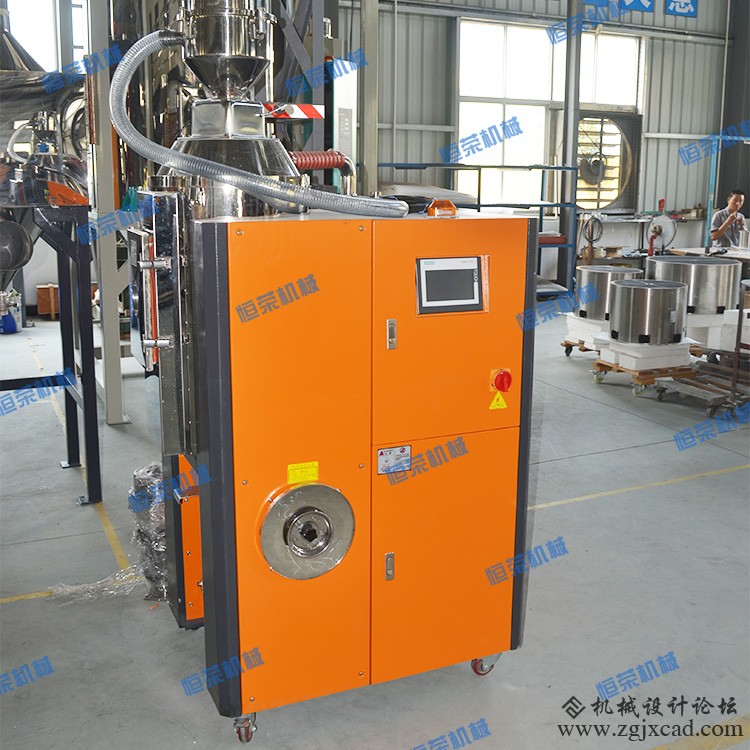

      恒荣机械除湿干燥机在镜架材料加工上的应用
      1. 充分干燥到含水率小于0.1%非常重要,否则注塑挤出成型出来的制品就会发白(气白雾)、发黄、发泡、银文,脆裂,外表难看,机械性能变差,且原料损耗大。
      2. 干燥:最好使用除湿干燥机(把潮湿的空气干燥后,再送用干燥机)用干燥的空气带走原料中的水分,这样成型的制品外观、性能合格;如果没有除湿干燥机,请选择天气晴朗、空气湿度小于50%时才生产。
      3. 如果干燥充分、塑件还是发白,则需提高料筒的注塑温度,使原料充分塑化。
