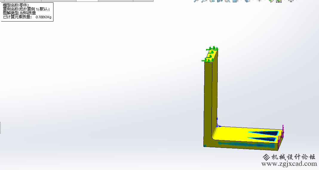

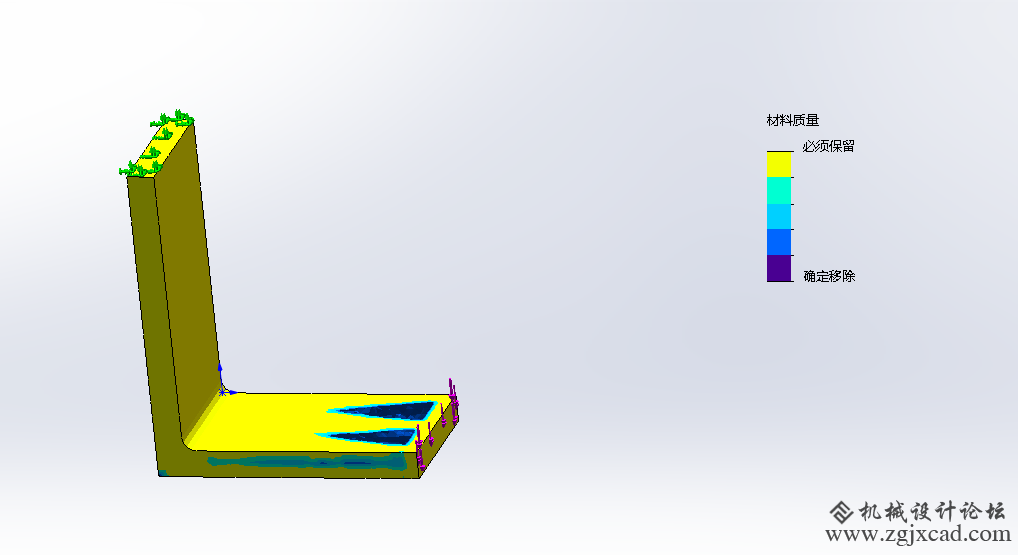

3、查看拓扑分析结果云图(图4、5)

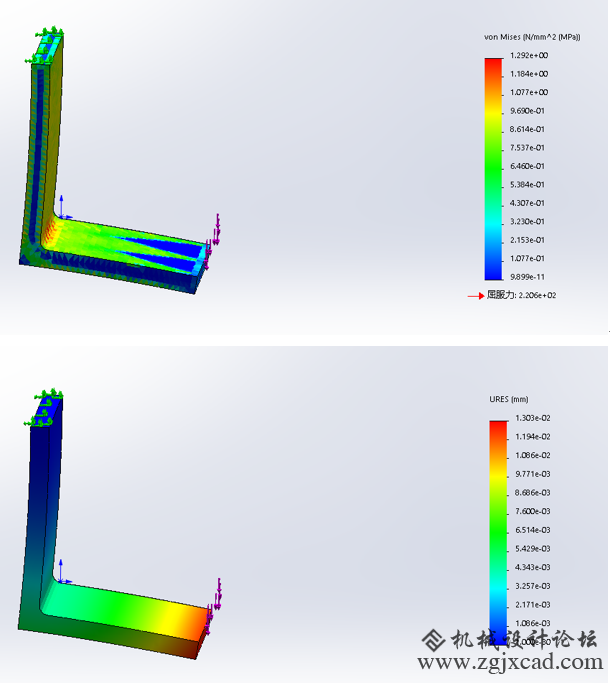

根据图解,深色的位置可以在当前的载荷约束情况下移除。除此之外。还可以调出拓扑优化后的应力位移结果(图6)
可以看出减轻相应质量后的部件应力位移结果对比不会差异太大。实现了零部件轻量化的目的。
