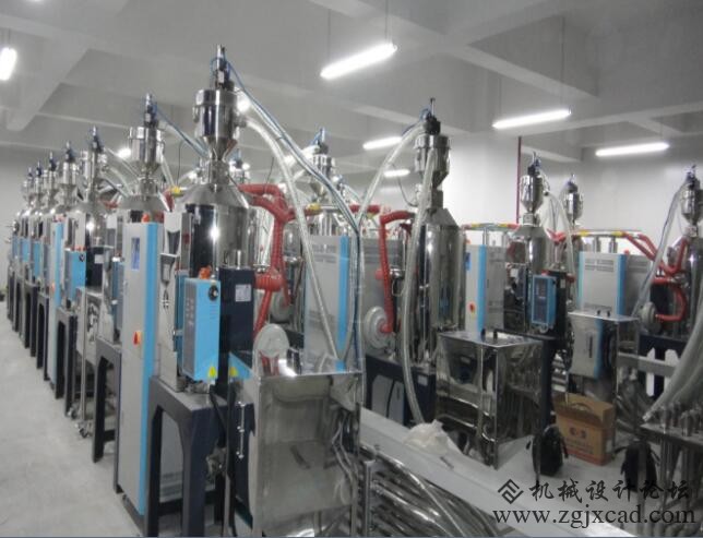

      中央供料系统在塑胶行业用的比较多,如注塑成型,片材押出,电缆挤出,PE吹膜,造粒挤出等行业,中央供料系统的简单组成由;马达,电气控制,吸料斗,输送管道,过滤器,机架等,针对多机台,集中原料处理,封闭输送和整厂力气输送可以根据生产应用不同设计不同功能,中央供料系统可以对成型机台24小时不间断供料,中央供料系统有缺料报警,针对大流量,大功率和高楼层吸料也可以选用正压输送和负压输送应用PLC技术操作方便,中央供料系统还可配备旋风集尘过滤器和脉冲过滤器,干燥料桶隔离安装,更适合原料集中管理。
      中央供料系统单机中的吸料机的组成;
      1.马达;又叫真空产生器,真空发生器,负压产生器,高压风机,高压马达,吸风吹风机,马达功率有0.75KW-30KW不等,马达种类有;碳 式,感应式,高压式,双 式,四 式,各有不同的性能和真空度。
      2.电器控制;由接触器,PC电脑板,热过载,逆相器,报警灯,吸料系统还PLC,触模屏,来控制吸料机的工作运转,以达到自动吸料,24小时不间断无人化生产。
      3.吸料斗;安装在被吸料的机台或成型机上,由管道连接为进料口和吸风口,成一个相对密闭的容器,中间由过滤网把原料和空气分开,料斗由吸料量来决定大小,吸料斗的大小决定每次吸料量的多少,和风机的启动次数等等!
    4. 中央供料系统的过滤器;有两个作用,一是过滤空气,在原料和空气分离时,会有或多或少的粉尘和粒料,随空气进入到风机和管道中,对车间环璄产生污染,粉尘到一定程度损环机器,二是中央供料系统的旋风分离作用,针对粉料,细微的,小颗粒料使用。
