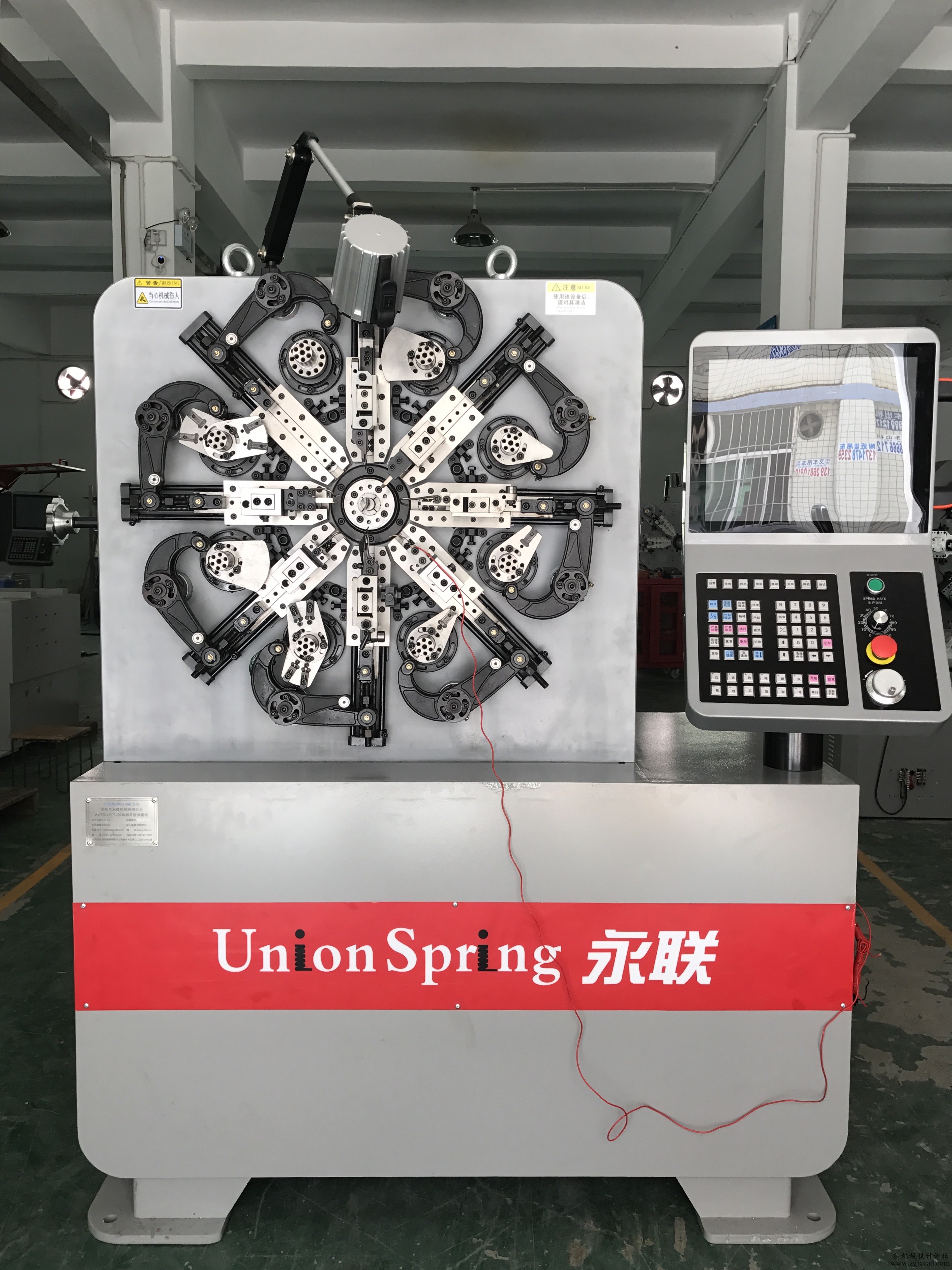

    数控弹簧机包括:电脑、驱动器、伺服电机、刀座、滑块、面板、送线箱、机座、手臂、送线架、刀具等组成。多功能的如凸轮弹簧设备还有凸轮片,无凸轮的伺服电机比较多,还会有转线系统或者机械手等等。
    第一次启动机器时都要进行归零处理,以此来寻找到正确的起始位置。而实现这个功能是通过一个柱形的感应开关来控制的。感应开关安装在电机的旁边,其原理是通过内部的一颗螺丝触发它。程序正确归零是触发一次感应开关,当被触发时发亮的状态;当正确归零结束时,驱动程序会停留原始位置,同时感应开关发亮。一般感应开关与螺帽的距离为2毫米最佳,距离太近容易被撞伤,太远会影响其敏感度感应不到信号。
    数控弹簧机的凸轮轴不正常归零的情况有以下几种:
    第一、感应开关出现故障(质量问题),常亮或常不亮;
    第二、感应开关位置装得太远(距离太远影响敏感度),信号感应不到;
    第三、感应开关位置装得太近(距离太近容易被撞伤),导致开关一直常亮;
    基于上面的情况采取的解决方法:其一、重新安装感应开关,将凸轮轴转动到螺丝的高位,然后将感应开关装入,碰到螺丝位后再将感应开关倒退2个丝口即可; 其二、如果感应开关是质量问题,则更换开头。
