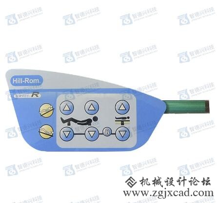

      作为一种兼具功能性与装饰性的电子零组件,薄膜开关已经被广泛的使用到了各种领域和产品上,包括家用电器、仪器仪表、机械设备、电气设备、医疗仪器等等。薄膜开关的重要组成就是薄膜面板,下面深圳智德兴薄膜开关厂家总结一些薄膜开关的装配步骤。
