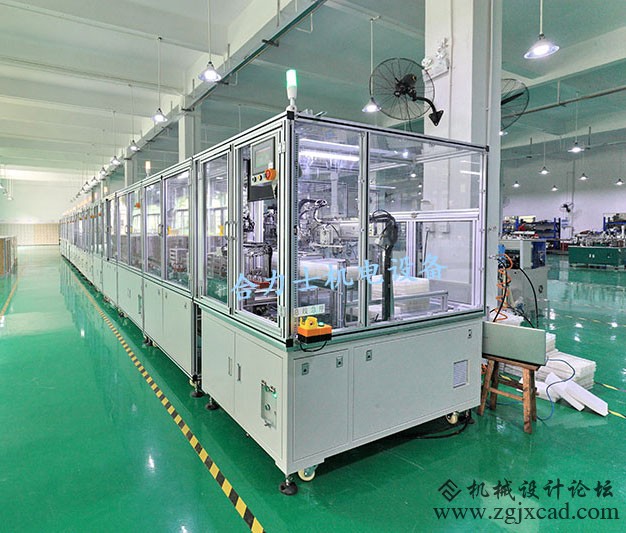

     非标电机生产线设备的定制成本、节拍、安全性、符合人机学、维护方便、操作界面友好等这些都是辅助!要做到稳定,影响的因素就两个方面:机构和控制。一直认为,简单的机构能满足,就绝不用复杂的机构。不管是从成本考虑还是后期维护,都是有害而无益的。机构标准件的选型同样重要,不合适的标准件直接影响生产质量和使用寿命,比如气缸缸径小了,导致铆接不到位或不稳定,气缸缸径大了,冲击力大了,造成整个模组晃动,该用导套的用了直线轴承等等。
非标电机生产线设备
非标电机生产线设备
       其次就是控制部分。控制部分分元件与程序(含线路)。元件主要是选型,很多机械设计工程师对控制元件一知半解,自以为选择A款可以,实际使用起来经常导致设备无故报警,或者伺服马达不计算扭矩造成刚性不够,CCD不计算面积和像素点使测量精度达不到要求,丝杠不看节距使节拍跟不上等等,类似这些都是常犯的低级错误!另一部分就是程序和线路,无故停机,复位不起作用,必须关电重启,拖链高速折返导致多芯线折断,虽然这些故障不会直接导致成本上升,但是在排除的过程中会花费大量的时间,有时候为了某一个信号无故报警,竟能浪费一天的时间去排查。点击进入非标自动化设备设计工作前的工作做什么?
