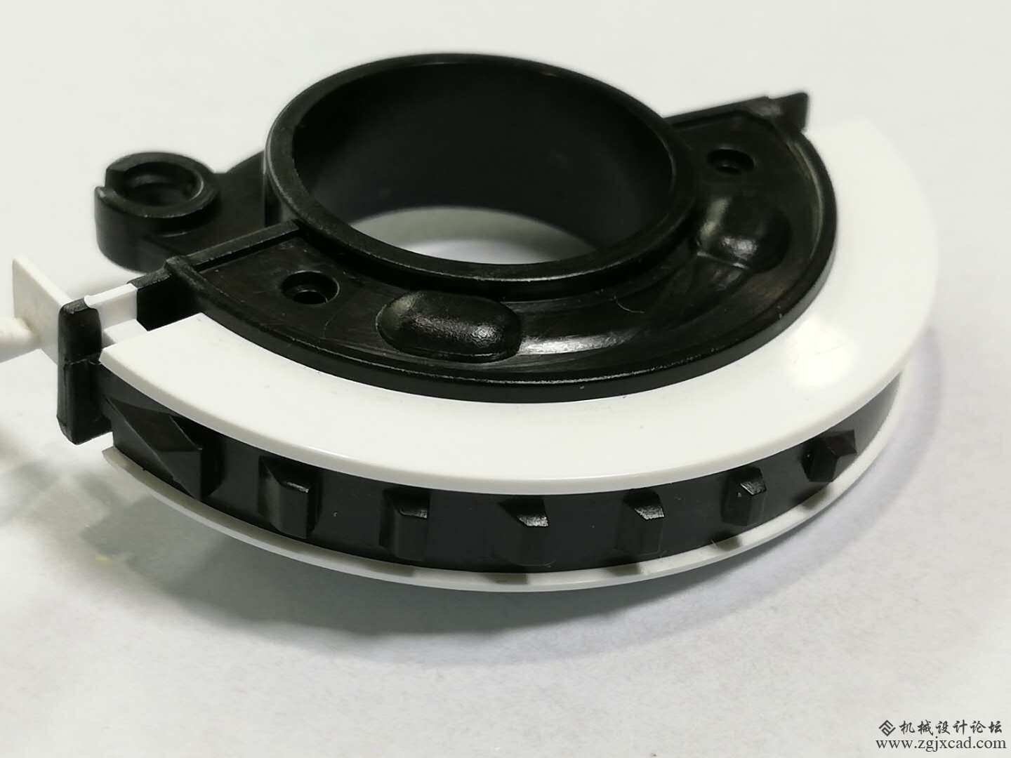

      很多人只听过双色模具,并不太清楚包胶模具是什么!且这两种模具之间有什么区别呢?科仕美双色模具来告诉大家:
      一、双色模具与包胶模具的区别
      A.双色模具:两种塑胶材料在同一台注塑机上注塑,分两次成型,但是产品只出模一次的模具。一般这种模塑工艺也叫双料注塑,通常由一套模具完成,且需要专门的双色注塑机。
      科仕美塑胶模具10年专注于双色塑胶模具,专业提供双色模具,双色模具加工,双色模具制造,双色模具注塑,双色注塑成型等服务,双色模具加工热线:18928446757。双色模具厂家官网:http://www.szkeshimei.com/
      B.包胶模具(二次成型):两种塑胶材料不一定在同一台注塑机上注塑,分两次成型;产品从一套模具中出模取出后,再放入另外一套模具中进行第二次注塑成型。所以,一般这种模塑工艺通常由2套模具完成,而不需要专门的双色注塑机。
      二、双色模具与包胶模具概述
      包胶模具在设计应注意硬胶件的定位,需做到可*的封胶且在胶件上有反斜度孔,防止拉胶变形.双色模具目前市场上日益盛行,于这种工艺可以使产品的外观更加漂亮,易于换颜色而可以不用喷涂,但造价昂贵,技术要求高.
