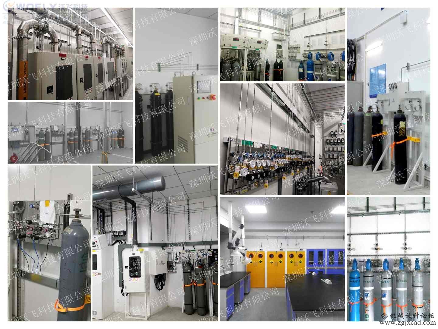

    实验室供气管路系统工程
    实验室供气管路系统工程主要是为试/实验室选用的分析设备提供量值和压力稳定的标准气体,保证其储存和使用的安全性。保障分析测试人员在实验中免受有毒有害气体的侵害。按照国标要求,将所用全部气体存放于储气间,并实现集中输送,组成中央供气系统。系统采用一拖一、一拖多、多拖一和多拖多的管道式输气方式,在一拖多时能够实现分段控制和在多拖一和多拖多时能够实现切换控制;并能够保证标准气体流量、压力稳定和量值传递不发生变化,满足分析检测设备对使用气体的技术要求。
    实验气路系统
    实验气路系统
    实验室供气系统气体管路
    指气瓶至仪器终端之间连接管线,一般有气体切换装置-减压装置-阀门-管线-过滤器-报警器-终端箱-调节阀等部分组成,输送气体为实验室仪器(色谱、原子吸收等)用气、高纯气体。
    使用的气瓶和备用气瓶之间有一个半自动调节阀来控制。所有气体管路都是高质量的、完全退火、无缝不锈钢SS-316L。所有氧气管路都需完全清理干净,使其适合氧气使用。气体管路需要有安全压力释放阀门、压力调节阀门、压力表来指示气体压力。
