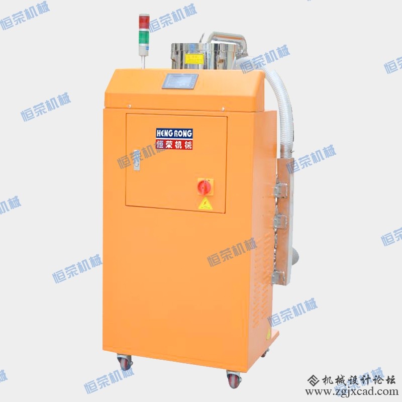

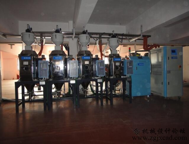

      在塑料在加工业中,产品出现缩水、银纹、气泡、龟裂、流痕、透明度不佳等现象,造成这些不良品质的主要原因就是塑料未成型之前未获得充分干燥所致,这时就需要用到除湿干燥机了。决定除湿干燥机干燥效率的因素有以下四点:干燥温度、干燥时间、风量(Air flow)、露点。而这四个因素环环相扣,任何一个条件的改变都会影响洁净除湿干燥机干燥效果。
      决定除湿干燥机效果的四个因素:
      干燥温度(Drying Temperature)是指进入干燥桶的空气温度,每一种原料因其物性,例如分子结构、比重、比热、含水率等因素,干燥时温度均有一定的限制,温度太高时会使原料中的部分添加物挥发变质或结块,太低又会使某些结晶性原料不能达到所需干燥条件。
      干燥时间(Residence time)是指原料成型前预干燥的时间,干燥时间太长会造成原料变质或结块或浪费能源,干燥时间太短会造成含水率过高的现象。例如C/3-4小时,ABS/3-4小时。
      风量(Air flow)是带走原料中水分的唯一媒介,风量大小会影响除湿干燥机的除湿效果的好坏。风量太大会造成回风温度过高,造成过热现象(over heat)而影响露点的稳定性,风量太小则无法将原料中的水分完全带走,风量也是代表除湿干燥机的除湿能力。
      露点温度(Dew point)是指当气体冷却到将含有的湿气凝结成水珠的温度,是一种计测气体干燥(潮湿)程度的单位。气体中的湿气愈少,露点温度就愈低。良好的结晶除湿干燥机露点要能达到-40℃的露点温度。
    对于决定除湿干燥机效果的因素就为大家分享到这里,除湿干燥机可选购PLC控制搭配LCD触控式人机界面,操作集中方便,可控制整机自动运行。
