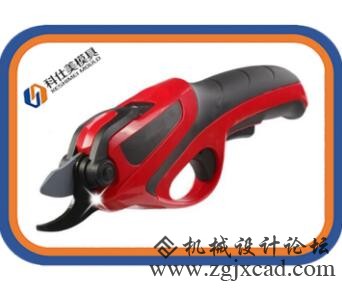

      双色注塑顾名思义,就是使用两个或两个以上注射系统,将不同品种(或不同颜色)的塑胶先后或同时注塑成型。那么到底双色模具注塑材料怎么选择?科仕美双色模具注塑厂家来告诉大家:
      文章出处:深圳科仕美双色模具注塑厂家双色模具加工热线:18928446757。
      版权链接:http://www.szkeshimei.com/
      1、两种材料的熔融温度有一定的差异。先注塑的一次料熔融温度要高于后注塑的二次料,防止出现“冲花”现象,即二次射出时,二次料熔体将已成型、固化的一次产品融化了。
      2、两种材料必须有较好的相容性,必要时还可以在基体上增设凹槽、凸槽等以增加结合强度。
      3、双色注塑成型中模具的流道一般比较长,因此材料要具备较好的热稳定性和加工流动性,避免成型过程中在流道内停留时间长造成降解,产生银丝和黄纹等外观不良。
      4、设计产品和模具结构时要考虑两种材料之间的缩水率差异,并结合材料的熔融温度等因素,进行选材。
