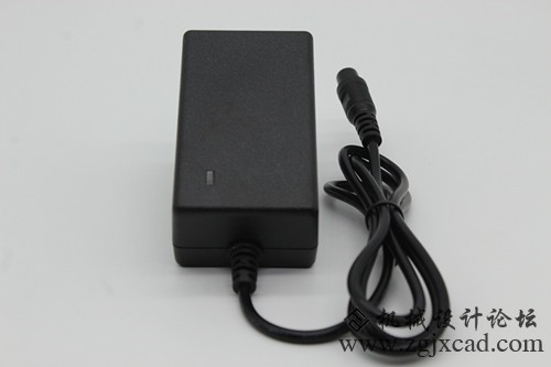

      电源适配器如果是保险烧坏或炸掉,主要检查整流桥、各二极管、开关管以及300伏上的大滤波电容等部位。导致保险烧、发黑,也可能是抗干扰电路出问题引起。永乐通电源适配器分享:

      首先我们要检查是哪里出了问题,如果是线路故障:包括电源线损坏不通电、接触口氧化接触不良等情况。重点检查要输入线、输出线是否通电。若是线路故障,可通过更换电源线等方式来解决。
      尤其要注意的是:因开关管击穿导致保险烧,通常会烧坏电源控制芯片和电流检测电阻。热敏电阻也很容易和保险一起被烧坏。
      如果是元件问题,由于现在的电源适配器已经大量采用贴片元件,一旦元件出了问题,维修的难度就更加大了。电源适配器的功率也是一天一天增大,这样对电子元件的考验越来越大,如果,电源适配器采用的电子元件质量不过关、PCB布线不当,就很有可能加大故障概率。
