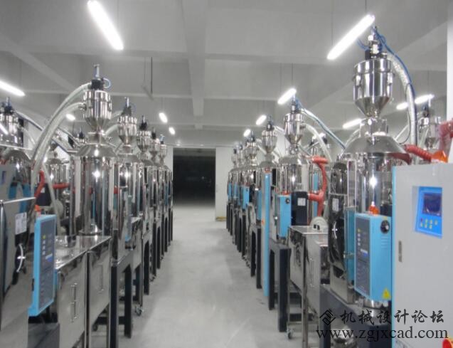

      中央供料系统(又名注塑机中央供料、自动供料系统,中央供料)重要部件有:中央控制台、风机站(中央主机)、截风截料阀,料位开关。这些部件就像系统的骨架,各部件之间也是相辅相成的。料位开关检测料位信号后传给中央控制台,中央控制台按程序启动风机、打开截风截料阀门,开始吸料动作。其中任一部件出现故障,系统都将无法正常运行。当然这些部件在中央供料系统里都采的是国内外知名品牌,质量十分有保障,故障几率当然很小,但众所周知,无论是国产还是进口的电子电器元件都会出现不可预估的故障,只是有频率大小之分,而我们想要减小故障频率,保证系统的正常运行就要对其进行定期保养。
      中央控制台
      定期检查PLC端子有无松动,若有要拧紧;触摸屏上有无灰尘,周边是否有尖锐物品存在,若有一定要清除;在触摸屏上操作完之后一定要该上防护盖。
      风机站(中央主机)
      定期加齿轮油;灰尘要清理,特别是脉动集尘器一定要及时清理,否则,一则进入风机内部的粉尘就会增多,二则使送料负压减弱。
      截风截料阀
      定期调节调气阀,让气缸有一个合适的动作速度。因为气缸速度太快会造成硅胶档片使用寿命,速度太慢则更不上运行步伐。
      料位开关
      注意料位开关的电源信号线保持自然状态,绝不能拉紧。
    另气源一定要处理干净,否则,气和水进入电磁阀后会对阀芯造成损坏,影响工作。
