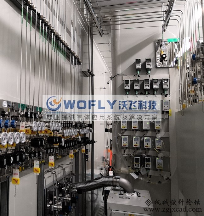

    为了使特种气体能够在生产使用过程中得到安全保障,避免火灾爆炸、环境污染、中毒等事故发生,在LED、光伏太阳能、IC等领域,特种气体探测器应用已经比较广范。合理安装、使用、维护特种气体探测器,保障其稳定良好运行状态已经成了非常重要的课题。特种气体探测器可以提供较广范围的有毒气体、可燃气体和氧气的检测,以便实现半导体、光伏太阳能和其他生产工业中使用或产生的气体探测。常用气体探测器有催化燃烧型、电化学型、热传导型或半导体型等几种类型传感器,其中电化学型传感器在特种气体探测方面应用较广。
    特种气体探测器
    特种气体探测器
    在生产运行中,由于固定式探测器和附带采样管的取样口安装不规范,导致探测器误报警、不能及时报警甚至没有发挥有效作用。探测器受自身的探测器范围限制,对于大范围多种设备的生产场所的有效探测,安装探测器的固定点和采样管的布置就显得尤为重要了。
    由于特种气体探测器分为有毒气体、可燃气体和氧气三种类型,根据不同的气体性质安装时候遵循的标准也不一致,以下几点安装要点笔者认为应该引起重视。
