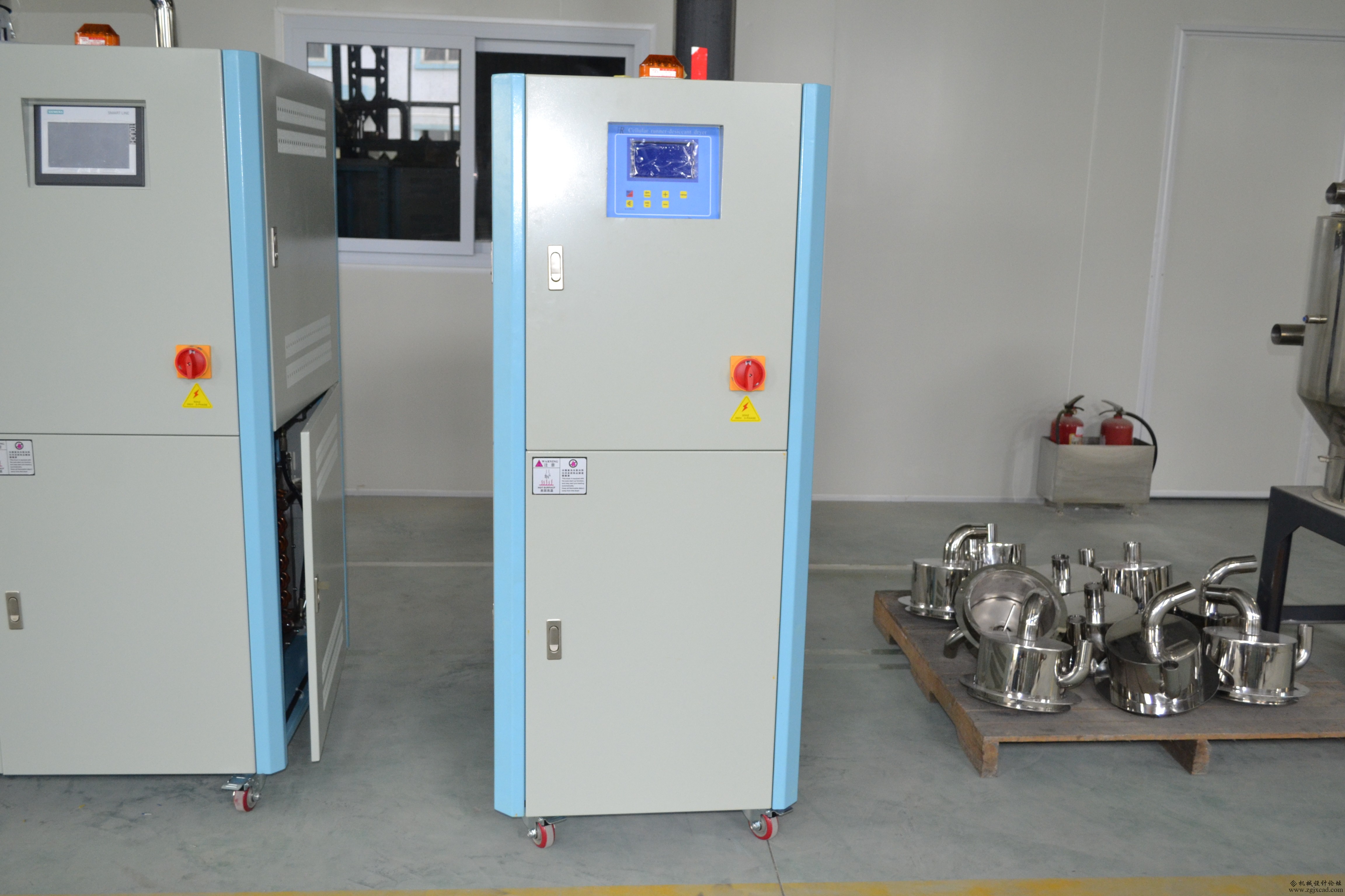

      除湿干燥机的安全可靠性是众所周知,除湿干燥机在当今时代迅速发展使得塑胶生产自动化是一种应用十分广泛的现在先进科学技术。
      除湿干燥机内储水量过满,为免溢出污湿地面,而必须于运转中搬运机体时,请先拔掉电源线插头,再将储水桶内水倒掉。除湿机经过搬动zui好事先静摆四至六小时,再开机使用,因除湿机中的压缩机管线中含有冷煤,经过搬动后,冷煤必须经过四至六小时的时间回归原位。定时清洗滤气网(约二周一次),以维持机器除湿、除尘效率及寿命。
      除湿干燥机应该时常清洗,保持干净。除湿机应置于室内中央位置。冷冻式干燥机之出入风口不得有阻碍物挡住,滤气网应清理干净。
      所以除湿机zui佳使用温度范围为15℃~40℃。空气中之湿度若低于30%以下,过于干燥亦不舒服,所以可靠湿度控制器予以控制,使维持50%~60%之范围。使用时门窗尽可能关闭,使室内达到除湿效果。除湿干燥机机体放置需平坦,不可倾斜或横倒,避免机器发生故障或异常异音。
    清洗滤气网以40℃以下清水洗涤即可;用清洁剂清洗更好,洗掉灰尘后,用水冲干净,阴干后装回机体内。清理机体时,以湿布轻轻擦拭即可;避免直接泼水清理,以免破坏电器绝缘。停电或长期不用、外出旅行时,请将电源线插头拔掉以维护机器寿命。
