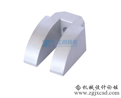

      粉末冶金注射成型制作的零件会存在寿命缺陷吗?东莞正朗粉末冶金加工厂家带大家一起来看看:
      1.逐步升温脱脂
      在烧结碳化物的脱脂过程中,如果脱脂炉的加热速度太快,则会导致零件中的碳化物缺陷,可以使用逐步升温脱脂的方法就能很好避免问题的出现。
      2.选择高纯度粉末
      硬质合金粉末除了满足粒度分布和粒度的基本要求外,还要求粉末纯度高,不能使用含油杂质的粉末,如果粉末中含有硫、磷、硅等元素,则会造成产品缺陷。
      东莞正朗精密金属零件公司http://www.zhenghemetal.com/是专业从事粉末冶金加工,行星齿轮减速箱,高精密粉末冶金零件生产的行星齿轮减速箱厂家0769-8808 7309;提供小模数精密粉末冶金齿轮,汽车零部件,不锈钢锁件的粉末冶金厂家。
      3.严格控制温度
      当混合时,硬质合金粉末需要合适的粘合剂,将硬质合金粉末和粘合剂充分混合,在混合过程中严格控制温度,避免粘合剂的挥发和不均匀的分布,混合饲料具有良好的流变性和粘度值,避免了未来环节的缺陷。
      4.注意注射压力
      为了避免结构件产生缺陷,使用MIM粉末注射成型技术时,必须合理控制模具温度、进量、注射压力和压力时间,控制注射成型速度等可以有效地避免结构件缺陷。
