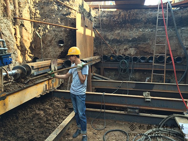

      第二点:要控制钻孔精度
      钻孔开始前应在管棚孔口位置埋置套管,把钢管放在标准拱架上,测定钻孔孔位和钻机的中心,使两点一致。为了防止钻孔中心振动,钢管应用U形螺栓与拱架稍加固定,以仿止弯曲,并应每隔5m(视情况可调整,一般为2~6m)对正在钻进的钻孔及插入钢管的弯曲及其趋势进行孔弯曲测定检查。在松软地层或不均匀地层中钻进时,管棚应设定外插角,角度一般不宜大于30。避免管节下垂进入开挖面,应注意检测钻孔的偏斜度,发现偏斜度超出要求应及时纠正。
      第三点:要控制钢管就位
      钢管的打入隧钻孔同步进行,并按设计要求接长,接头应采用厚壁管箍,上满丝扣,确保连接可靠。打人土体就位后,应及时隔(跳)孔向钢管内及周围压注水泥浆或水泥砂浆,使钢管与周围岩体密实,并增加钢管的刚度。
