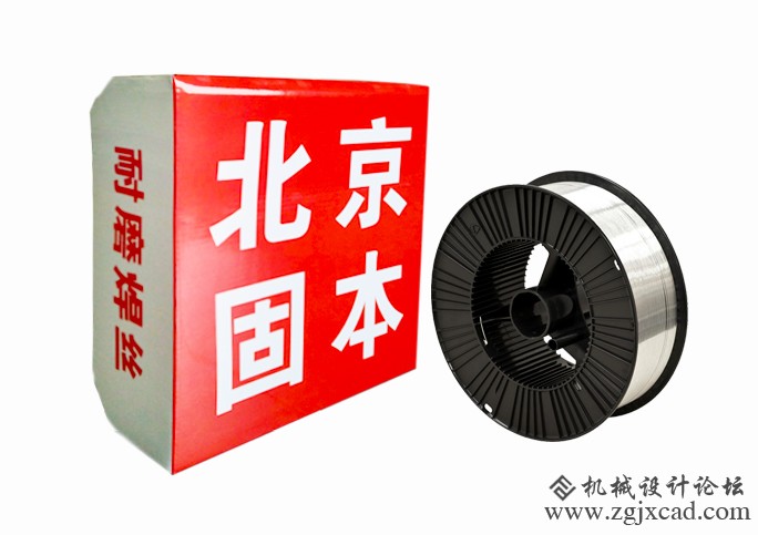

  不同于结构类焊接材料绝大多数产品是实芯焊丝(solid wire)产品类型,耐磨焊丝中的绝大多数产品是药芯焊丝(cored wire)产品类型。简单地说,药芯焊丝的结构,是钢带外皮包裹合金粉末药芯。所涉及的原材料主要是两大类:外层的钢带,内芯的合金粉末。
  根据我们的经验,产品质量的控制,第一个层面,就是原材料的选用和控制。就行业内情况来说,规模企业和名牌企业,一般均使用国内大型钢厂的产品。但是,小型企业和部分企业,使用的是周边钢厂,甚至源头不明的钢带产品。我们在此建议,也呼吁耐磨焊丝行业,尽可能地使用大型钢厂的产品。北京固本从创办至今,一直使用的是宝钢的药芯焊丝专用钢带。
  大型钢厂的钢带原材料,化学成分稳定,特别是杂质含量的控制比较稳定,而且钢带表面无毛刺等缺陷。质量稳定和优秀的钢带,能保障焊丝整体化学成分的稳定,实现原始设计要求,同时也能保障在用户使用时出丝顺畅,不容易产生堵丝、卡丝等使用环节的问题。
