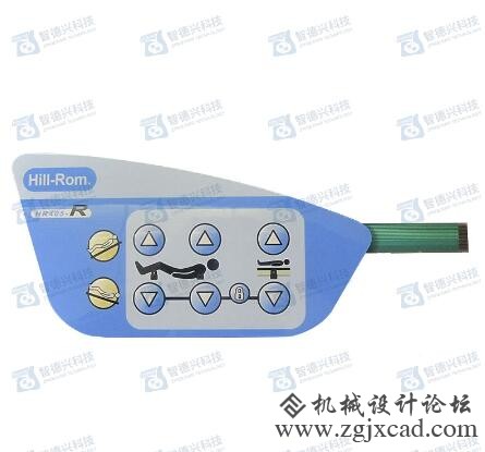

      薄膜开关是一种新型高科技的开关,已经被广泛的使用到了各种领域,包括生活基础设备方面。薄膜开关的重要组成就是薄膜面板,除了这一个以外还包括很多其他步骤。薄膜开关生产装配的步骤和过程包括贴尾线、冲尾线、制作夹层以及贴面胶等各个方面,下面对于各个小的细节深圳智德兴薄膜开关厂家来做个详细的解析:
      1、将丝印好的线路放进烘箱烘考40分钟,温度为115摄氏度。(注意丝印好的线路应该以自然干为好)电路烤好以后简单组装一块,测试电路是否有短路、断路、电阻过大等现象。
      2、贴尾线:将烘烤好的线路检测单线电阻后,将尾线由出线孔至炭浆重合1毫米处用覆膜机压一层绝缘胶带(不贴到按键尽量往按键方向处多贴些)。
      深圳市智德兴科技有限公司http://www.zdx127.com是一家从事薄膜开关的生产、销售和服务企业公司,是深圳薄膜面板行业协会理事会会员企业。专业设计生产薄膜开关、触摸面板、柔性电路的一家高科技公司。公司拥有设备精良、工序完备的生产制造平台和强大的专业技术队伍。全国定制热线:0755-27653836.
      3、冲尾线:用刀模把尾线冲压出来,尾线两边要均匀(特别注意小线距的尾线)。样品制作可用一把带胶的尺子对准出线孔的内侧由上往下划到尾巴边线处,注意尺子应该粘在线路的反面,这样可避免把银浆粘掉。
      4、制作夹层(样品):找张废线路平铺在大小合适的夹层上粘住,用锥子将线路键位的中心点扎下,然后用圆规在中心点上画个直经10的圆后(特殊情况可变化), 将其敲下。敲好圆后用刀片把圆与圆之间敲一条宽为2毫米的通气槽。注意最少应该有3个圆以上相连,敲通气槽同时应该注意尽量不要在上下线路交叉点通过。如果有,则应该用透明胶封住。(放锅仔片的夹层应该以锅仔大小敲方形)。量产时模具一次成形。
      5、组装线路:先将冲好尾线的下电路贴在夹层上,贴时银浆点要放在夹层孔中间,不能有气泡。然后再贴上线路。注意上下电路的定位要对齐,触点不能错位。
      6、贴背胶:将已经冲好的背胶贴在下电路上。粘贴时应该把尾线拿出来,胶位要盖住4个角线。所有粘贴过程不能有气泡。
      7、贴面胶:将冲好孔的面胶贴在上线路上。注意应该把胶孔对准键位并且盖住4个角线。(面胶制作同夹层制作,如果面板鼓包较大可将圆放大.放锅仔片的胶也可以敲2毫米的长条)。
