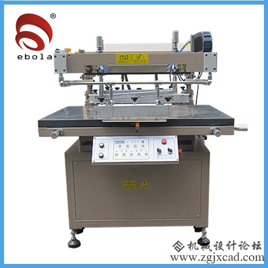

      丝印机分为垂直丝印机、斜臂丝印机、 丝印机转盘丝印机、四柱式丝印机及全自动丝印机。
      丝印机在印刷过程种总是会存在着各种故障问题,如手动、 丝印机半自动全部不动作、电源灯亮、印刷座左移后即不动作等等。
      第一种故障现象:半自动时未踩脚踏开关而立即动作。
      此类故障原因多半是脚踏开关损坏或脚踏开关插座进水导致短路造成,另一个是手动起动按钮开关有问题。修复方法是更换新的开关、插座、按钮开关或拆开维修相关损坏件。
      第二种故障现象:半自动工作时踩脚踏开关,滑座下降左移后上升但不右移。这种现象的发生是立滑座左上方接近开关未感应到或接近开关有问题,解决方法是调整上方接近开关感应或更好的接近开关。
      第三种故障现象:自动、半自启动不下降。此类故障发生是横滑座右侧接近开关有故障或未感应到、选择开关故障、单动开关连锁点损坏。解决方法是调整接近开关感应或更换右侧接近开关,更换或修复选择开关及单动开关。
    第四种故障现象:自动无法启动,此类故障是上、 丝印机下气缸的微支开关常闭,接点无法导通或计时器损坏,解决方法是修复微动开关,或更换好计时器。
