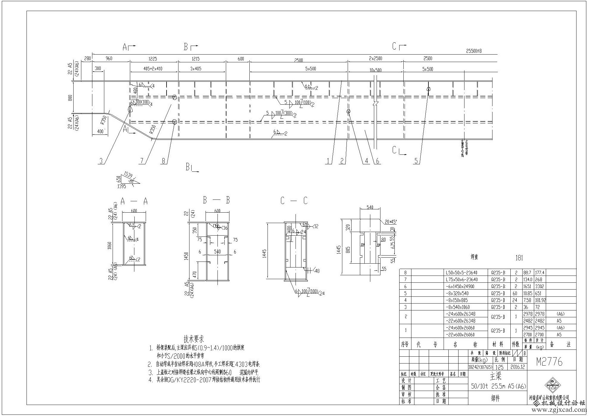

      截面惯性矩,是反映主梁抗弯性能的一个量,是截面惯性矩指截面各微元面积与各微元至截面上某一指定轴线距离二次方乘积的积分,那么我们就计算一下起重机主梁的截面参数。本人有一套50t-25.5的主梁图纸。
50t-25.5m起重机主梁图纸

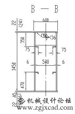

主梁截面尺寸如下图
50t-25.5m起重机主梁截面

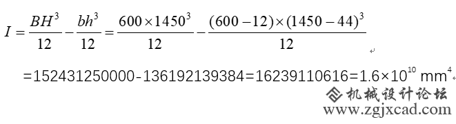

保守计算,仅考虑上下盖板和腹板:截面宽度600mm,高度1450mm,上下盖板厚22mm,腹板厚6mm。
     由于没有考虑拉筋,大隔板和小筋板,因此实际的截面惯性矩还要再大一点,可知50t起重机主梁的惯性矩应该是:2.5×1010 mm4
     所以,题中的起重机主梁惯性矩,出题者错误的缩小了10倍(试卷中的I=2.5×109mm4),正是由于出题者把弹性模量错误的提高了10倍,惯性矩缩小了10倍,错误的挖个坑,后来又用另一个常识性错误把坑填平,所以得出的最终结果却是合理的。
