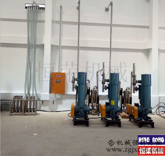

      中央供料系统对料位实行实时控制,采用称重计量的方式。对于安装的高度是有所要求的,料位的合理控制也是关键。
      定量供料失重计量喂料器的特性,决定了搅拌料斗对其供料的方式是批量给料。因此,搅拌料斗每一次批量给料都会造成料位的大幅波动。为了系统的连续、稳定供料,必须对搅拌料斗的料位实施可靠的自动控制。
      正常装态与非正常装态根据生产线破膜信号转换。搅拌料斗设定高料位、低料位,当物料达到高料位时,给搅拌料斗供料的总量递减5%。同样,当物料到达低料位时,给搅拌料斗供料的总量递增5%。保持搅拌料斗的料位在这一区间波动。
      供料设备安装高度降低,维修方便国外方案把失重计量喂料器、搅拌料斗等大部份设备安装在较高的地方(离开地面6~13m处),自行设计的方案失重计量喂料器离开地面仅2~3m,搅拌料斗也不过5m。因此,自行设计的方案较优,有利于设备维修保养。合理的方案设计,不仅满足了系统的工艺要求,而且大大降低了工程制造成本和正常生产的运行成本。
    另外,中央供料系统设置超高、超低料位作报警用。值得注意的是失重计量喂料器不宜频繁、大幅度改变其设定参数,因为参数改变后,喂料器自动修正到稳定状态,需要一个过程,大约10~40s。
